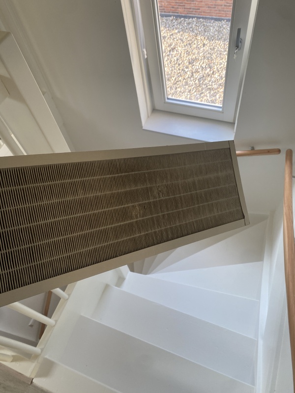

Filters voor inkomende lucht hebben we al 3x vervangen. Op dit moment zit er filter 4 in.
De originele filters voor uitvoer en invoer hebben we na enkele weken al vervangen. Deze waren zwart, terwijl tijdens onze kluswerkzaamheden de wtw ventilatie uit heeft gestaan.
Op dit moment zitten er G7 filters in. Op de foto waren de filters 4 weken in gebruik. Deze zijn inmiddels weer vervangen. De witte/schone voor uitvoer naar buiten en de grijze/vervuilde verantwoordelijk voor schone lucht naar binnen. De huidige invoer filter begint ook alweer grijs te kleuren.

Gezien je filters voor de inkomende lucht ook al zwart zijn; waar woon je ergens? Woon je naast een snelweg? Naast een grote haven? In de buurt van Rotterdam/Moerdijk/Maasvlakte? Heb je fanatieke houtstokers om je heen of zit er een bedrijf met grote schoorsteen bij je om de hoek?
Heb je ook klachten nu je ventileert met de ramen open, of wanneer je een paar uren in je achtertuin buiten bent?
Die filters horen namelijk niet zó zwart te worden in zo'n korte tijd. Ik heb zelf 'maar' een M6 filter in de WTW zitten welke ik elke 6 maanden vervang terwijl ik 400 meter naast de snelweg woon, maar mijn filters worden niet zwart....
Heb je trouwens ook een G7 filter in de luchtstroom naar buiten zitten? Deze is namelijk niet nodig. Je inkomende filter heeft twee functies. Als eerste houdt het stof en beestjes uit je WTW weg. Hiervoor is een G3 filter al voldoende. Om pollen, fijnstof en andere vervuiling uit je huis te houden verzwaar je deze dus naar een G7 filter. Dit is dus het tweede doel van dat filter, om de inkomende lucht naar je woning goed te filteren.
Het filter naar buiten toe heeft maar één functie, en dat is de WTW schoonhouden door stof en beestjes. En hier is een G3 filter al goed genoeg voor. Het plaatsen van een G7 filter naar buiten toe is zonde van het geld en de moeite omdat de gefilterde lucht letterlijk en enkel direct naar buiten gaat.

Bijgevoegd een foto van de huidige invoer-filter, zit er nu 7 weken in. Zou er (naast de vervuilde kanalen) ook iets mis kunnen zijn met de aansluiting van de invoer?

Bij projectbouw gaat de wtw er zon beetje als laatste in wegens diefstal gevaar.
Die kanalen lijken stoffig maar valt mij mee
Heeft TS niet gewoon last van hooikoorts /allergie vraag ik me af?
  • Wolly
Wel een aparte manier om buizen te verbinden trouwens, met (veel te veel) siliconenkit.
