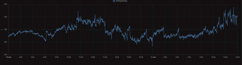

  • bouwfraude
Distributie transformatoren 150 kV naar 50kV of 10kV kunnen automatisch worden bijgeregeld.
De netbeheerder doet dit.
Hoe meer belasting op de transformator hoe lager de spanning. Dus overdag zetten ze het wat hoger en in de avond weer wat lager. Zonnepanelen hebben lokaal nogal wat invloed.
Afbeeldingslocatie: https://tweakers.net/i/kk1adABrtoFIS4C_buUfba7K58Y=/full-fit-in/4000x4000/filters:no_upscale():fill(white):strip_exif()/f/image/hFU7NL1JiMQvP4zEf1Z0ZiPR.png?f=user_large
Grafiekje van de afgelopen 24 uur.

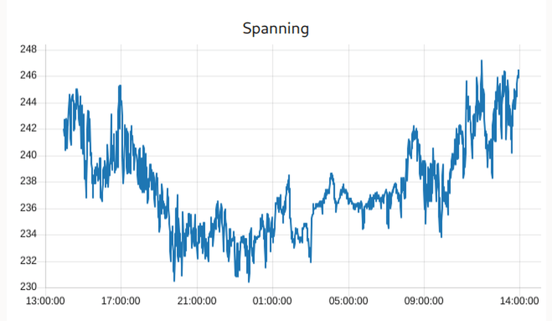

  • ASW1
bouwfraude schreef op zaterdag 11 mei 2024 @ 14:00:
Leuke grafiek, hier is het precies andersom.
Meestal rond 240 in de nacht en overdag oplopend naar 250+
