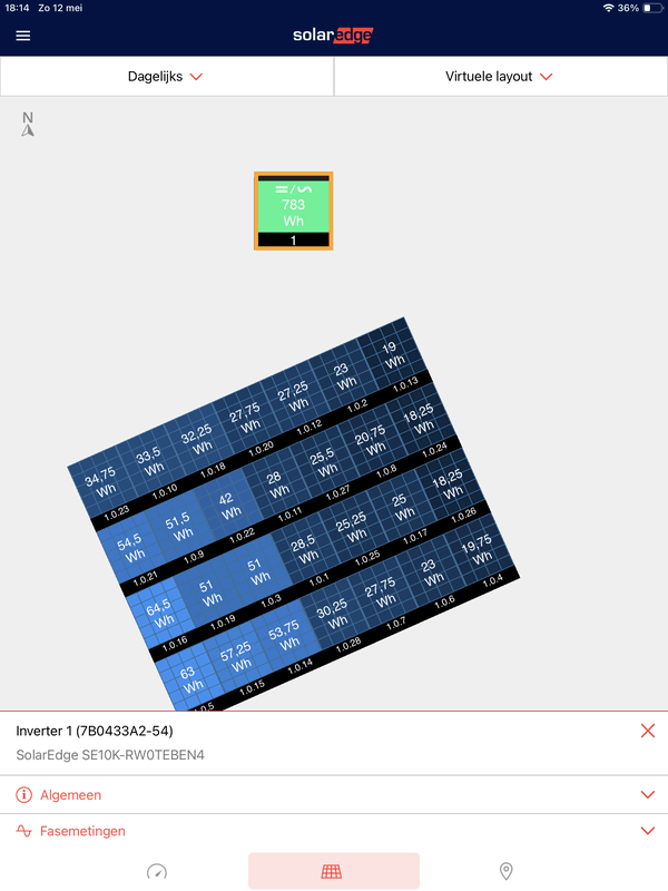

  • Leslie 122
  • Laatst online: 13-10 13:33
Ik heb een mail gestuurd naar mijn installateur, ik heb zelf geen rechten om dit te zien. Ik zie alleen een dashboard met de opbrengsten en de opstelling van de panelen. Dank voor het meedenken.
Als je in de opstelling tab op het bovenste groene vierkantje klikt krijg je de optie fasemetingen. Hier zie je de actuele voltagesAfbeeldingslocatie: https://tweakers.net/i/7s16ftoadNdePrXnlt3KuR6Upkc=/x800/filters:strip_exif()/f/image/G7FXFMdEPAmYwN2nbMe1JFFZ.png?f=fotoalbum_large
