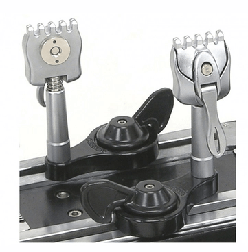

Bespanklemen
Vastzittende klemmen
Deze klemmen zitten vast aan je bespan machine, Deze hebben het voordeel dat ze niet met de spanning bewegen en het frame van je bespan machine als tegendruk gebruiken.
Afbeeldingslocatie: https://tweakers.net/i/ETgSNQbl2nr4tLD8Q_1ZYykwBNU=/full-fit-in/4000x4000/filters:no_upscale():fill(white):strip_exif()/f/image/22gl4kFDy1qzVwHWItFnptFH.png?f=user_large
Losse klemmen
Er zijn ook losse klemmen zoals deze:
Afbeeldingslocatie: https://tweakers.net/i/P1TZIXpQYbpWa8nqGluPlHWGbUQ=/full-fit-in/4000x4000/filters:no_upscale():fill(white):strip_exif()/f/image/Een33T68NFqLIrcZcPjXIEeo.png?f=user_large
Deze werken eigenlijk net zo goed, het nadeel is wel zoals in het plaatje is dat de bespanning van de vorige snaar hem scheef terug trekt.
Hier moet je een beetje rekening mee houden tijdens het bespannen.

Bespanklemen
Losse klemmen
Ook bij vaste klemmen treed altijd een klein beetje beweging op. Onder de streep is er in dit opzicht weinig of geen verschil tussen vaste en losse klemmen. Vaste klemmen kunnen ietsje vlotter werken maar het is ook een stukje persoonlijke voorkeur. Ik heb nu comfortabele, snelle en effectieve vaste klemmen maar kan ook prima uit de voeten met goede losse klemmen.

Op mijn stringway heb ik klemmen voor tennisrackets. Prima voor de mains, maar niet voor de cross snaren. Ik heb Fred gevraagd naar badmintonklemmen, maar dat deed hij niet meer vanwege te weinig vraag. Balen.
Toen ben ik zelf maar een beetje creatief geweest en met de slijptol één van de twee klemmen geopereerd. Van :
Afbeeldingslocatie: https://tweakers.net/i/kdOeFy4XcW6gK6wC5rPwdpStDIA=/fit-in/4920x3264/filters:max_bytes(3145728):no_upscale():strip_icc():strip_exif()/f/image/JUkJQjsqeYdpC8pSmNOWHIVs.jpg?f=user_large
Naar :
Afbeeldingslocatie: https://tweakers.net/i/52iTovLRXPBy_cTZpB2HZS-ho54=/fit-in/4920x3264/filters:max_bytes(3145728):no_upscale():strip_icc():strip_exif()/f/image/ASbrmpOTUZWttFIzd3AlYFto.jpg?f=user_large
