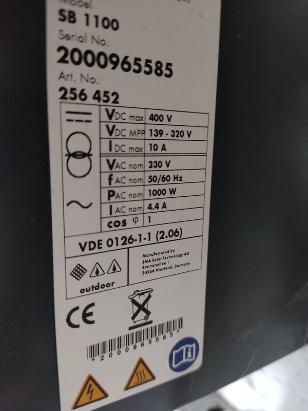

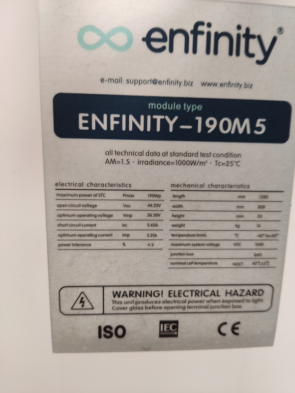

Mag ik op 1 string 3 panelen 205 wp en 3 panelen 190 wp aansluiten?
string is totaal 6 panelen
(205 wp is niet meer te vinden nieuw en ook niet tweedehands)
in bijlage foto's van de 2 soorten panelen en omvormer.[

Ja kan, alleen had je het liefste de Ampere gelijk maar het zal werken.

Ja, maar je 190Wp panelen zullen de limiterende factor zijn.

ik heb 3 pannelen van 205 wp die 30 volt geven en ok zijn.
1 paneel geeft 10 volt
1paneel geeft 21 volt
1 paneel is volledig kapot.
deze drie laatste zou ik vervangen door die 3 van 190 wp.
goed idee?
