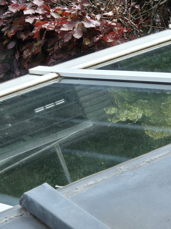

Huis gekocht met een Serre waarbij de ramen aan de bovenkant natuurlijk licht schuin aflopen. Daar is met de jaren (ik ben 2e bewoner) littters water langs gesijpeld waardoor er nu op een plek of 5 brede witte/verweerde strepen zitten van een cm of 8 breed. Ik stoor mij er mateloos aan :-)
Nu heb ik al vanaf een trap lopen spuiten met schoonmaakazijn + zo'n verlengde glazenwassers-arm maar dat gaat er mooi niet af. Dat is natuurlijk ook niet zo heel gek omdat alles wat je erop spuit ook langzaam eraf loopt en het nooit de tijd heeft om in te werken. Ik kom er vanaf een trap niet echt lekker bij om het van heel dichtbij te bekijken of poetsen en erop staan daar krijg ik het ook wel wat warm van.
Iemand ervaring hoe dit aan te pakken? of moet je glas echt gaan schuren en is het al te laat?

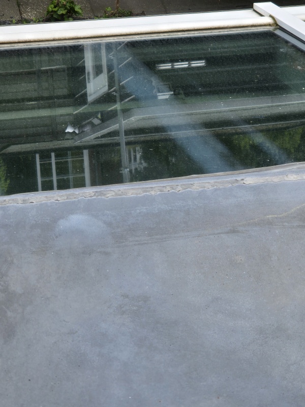

D4NG3R schreef op vrijdag 10 mei 2024 @ 15:37:
Heb je misschien een foto? Regenwater bevat bij mijn weten (compleet) geen kalk, dus ik zou ook niet die typische kalkaanslag op een serre verwachten.
Klik
Afbeeldingslocatie: https://tweakers.net/i/n9OtMxSdXXl5c0qtyrD-udlyGoc=/x800/filters:strip_icc():strip_exif()/f/image/GhMGEanPIhO8Kf4V9D6xp43F.jpg?f=fotoalbum_large
Afbeeldingslocatie: https://tweakers.net/i/yvYkOTumdwDHGf1mREQE48YYbE4=/x800/filters:strip_icc():strip_exif()/f/image/bgYMOo0sPJ6q5cZq2hiszwJJ.jpg?f=fotoalbum_large
  • D4NG3R
  • Laatst online: 11:41
D4NG3R
kiwi
Dat ziet er uit als schade door de loden dak bekleding, dat word heel voorzichtig polijsten. :)
Edit: Ik lees her en der dat het ook moet lukken met fosforzuur, tast het glas zelf niet aan maar lost roest en andere vormen van metaaloxidatie op. Geen idee of daar in Nederland aan te komen is en/of het misschien in bestaande schoonmaakmiddelen te vinden is. Let op dat de concentratie niet hoog mag zijn, dan vreet het namelijk wel in het glas.
Het zit overigens ook in frisdranken (E338), al gok ik niet in de hoeveelheden dat je er wat aan hebt, maar proberen kan natuurlijk altijd. Daar komt de mythe van 'Coca Cola lost roest op' ook vandaan. _O-

@xon even uit nieuwsgierigheid; heb je hier uiteindelijk nog wat mee kunnen doen? :)
  • xon
  • Laatst online: 05-09 08:02
Zeker! Goed dat je nog even herinnert.
De strepen gedeeltelijk weg kunnen krijgen met een schuursponsje en anti kalk middel. Toch, nu moet ik nog een Buurman en buurman oplossing gaan bedenken met een schuursponsje aan een stok om ook de rest van het hogergelegen raam te doen haha

D4NG3R schreef op vrijdag 10 mei 2024 @ 16:18:
Fosforzuur is gewoon te koop (tot een bepaalde hoeveelheid), o.a. bij Labshop.nl
Wordt wel gebruikt om roest (ijzeroxide) te verwijderen.
In dit geval vraag ik me af of het ook op loodstrepen werkt.
Ik zou eerst keukenpapier gedrenkt in schoonmaakazijn proberen, dat is minder agressief.
