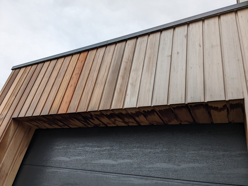

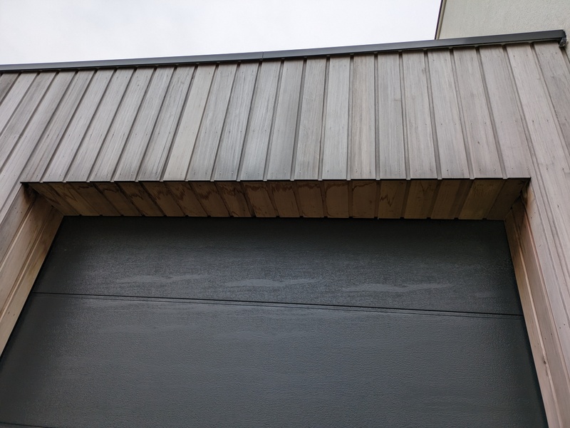

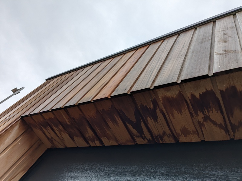

Onze garage is aan de buitenzijde bekleed met Western Red Cedar onbehandeld / profiel channel siding (afmeting 18x130mm).
Bij oplevering constateerden we dat er flinke waterkringen / vochtplekken in de liggende houten delen bij de garage zaten, waarvan in eerste instantie door de aannemer werd gezegd dat de constructie goed is uitgevoerd. Uiteindelijk, na lang zeuren, kwam de houtleverancier kijken. Het bleek dat de houten liggende delen nat waren en zeker zouden gaan rotten in de (nabije) toekomst. Dit als gevolg van te weinig ventilatieruimte en het feit dat het regenwater van de staande delen direct de liggende delen in liep.
Onlangs zijn de liggende houten delen vervangen en zijn deze verdiept aangebracht in de constructie. We zien echter enkele weken later alweer waterkringen / vochtplekken in de liggende houten delen komen, ondanks dat deze nu verdiept zijn aangebracht en het regenwater in principe naar beneden zou moeten vallen. Tijdens het vervangen hebben we tevens aangegeven dat er ook voldoende ventilatieruimte moest worden aangebracht en hier zou naar worden gekeken.
Echter zijn de liggende houten delen slechts op een paar millimeter na aangebracht tegen de staande geveldelen en vermoeden wij dat er weer te weinig ventilatieruimte is, waardoor er weer vochtplekken ontstaan. De aannemer geeft echter aan dat er achter de liggende delen wel voldoende ventilatie was en is.
Ik ben geen expert, maar het lijkt ons niet goed dat er binnen zo'n korte tijd alweer waterkringen / vochtplekken in het hout komen. Zie bijgevoegde foto's bij oplevering versus februari 2024.
Foto 1 & 2: oplevering 2023
Foto 3 & 4 na vervanging geveldeken 2024

Iemand hier ervaring mee of die ons hierin kan adviseren?

Mijn eerste indruk is dat de verticale planken niet ver genoeg doorsteken voorbij de horizontale delen. Daardoor kan het water dat naar beneden loopt en de druppels die daar blijven hangen makkelijk door de wind tegen het horizontale gedeelte worden geblazen.
Ook zouden de verticale planken schuin moeten worden afgezaagd met de punt naar buiten. Daarmee verminder je inwatering van de kopse kanten en zijn de druppels die er aan blijven hangen veel kleiner en minder.
En anders ga ik denken aan lekkage daarboven.
