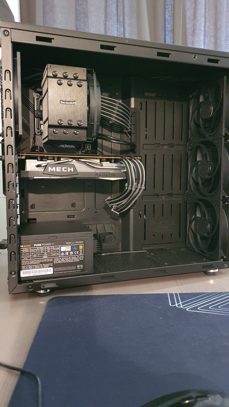

Ik heb vorig jaar exact dezelfde fans in exact dezelfde kast gebouwd en dat paste gewoon zonder verdere aanpassingen. In eerste instantie dacht ik ook dat het niet zou passen, maar uiteindelijk ging het wel.
Afbeeldingslocatie: https://tweakers.net/i/JU0JIa5vVr7YpDaVelrcGnykCFY=/x800/filters:strip_icc():strip_exif()/f/image/t1V3pckI9LGsSOUDxsO81N8z.jpg?f=fotoalbum_large
Past het ook niet als je eerst de onderste fan vast schroeft en daarna de overige 2 inbouwt?
