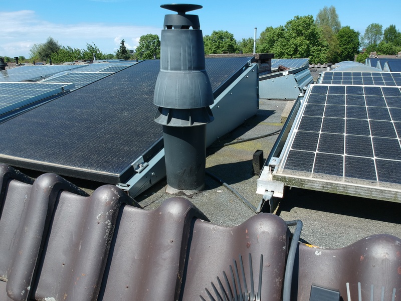

Ik heb nu een CV doorvoer die straks overbodig is:
Afbeeldingslocatie: https://tweakers.net/i/ax6NdIu1I4I959Ec62wWD4l4HPc=/800x/filters:strip_icc():strip_exif()/f/image/ygukHyYKRmyEd9hfJ5sdmHw7.jpg?f=fotoalbum_large
Vanaf het platte dak ziet dat er zo uit:
Afbeeldingslocatie: https://tweakers.net/i/_GqiZUXFvEcnyL0SIBn0RvRh0F4=/800x/filters:strip_icc():strip_exif()/f/image/kEtoV4aOiWqFT8hYSJXKSGPj.jpg?f=fotoalbum_large

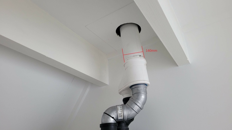

Ik heb nog geen zin gehad om het dak op te gaan om de diameter van die pijp op te meten, maar boven de cv ketel is de diameter 140mm.

@hupie679 dat is een concentrische cv doorvoer. Er zit een kleinere buis in het midden waar de rookgassen doorgaan. De lucht voor de cv wordt aangezogen tussen de twee buizen in.

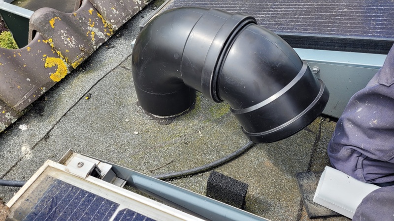

Het is uiteindelijk goed gelukt. Eerst heb ik wat isolatietape rondom de aluminium plakplaat gewikkeld, zodat er een goede stevige verbinding gemaakt kan worden tussen het aluminium en de bochten. Daarna de bochten er op gedrukt en alles zit stevig vast. Isolatie (glaswol/steenwol) moet ik er nog in doen.
Afbeeldingslocatie: https://tweakers.net/i/xuV4HWqisCDYqQlRyfH-IszrhAs=/x800/filters:strip_icc():strip_exif()/f/image/ujTAFLUKJkJ1FXwGXqrRPfuT.jpg?f=fotoalbum_large
Afbeeldingslocatie: https://tweakers.net/i/rsZBtqfNN5adaW4zDf-E3c4KyV0=/800x/filters:strip_icc():strip_exif()/f/image/Yr50nguLl9K5Lj22rgmgmbja.jpg?f=fotoalbum_large

ik vrees alleen dat je gebruikte isolatie tape om het op te dikken vrij snel zal vergaan.....
maar een maatje kleinere bocht werd t ook niet vrees ik
