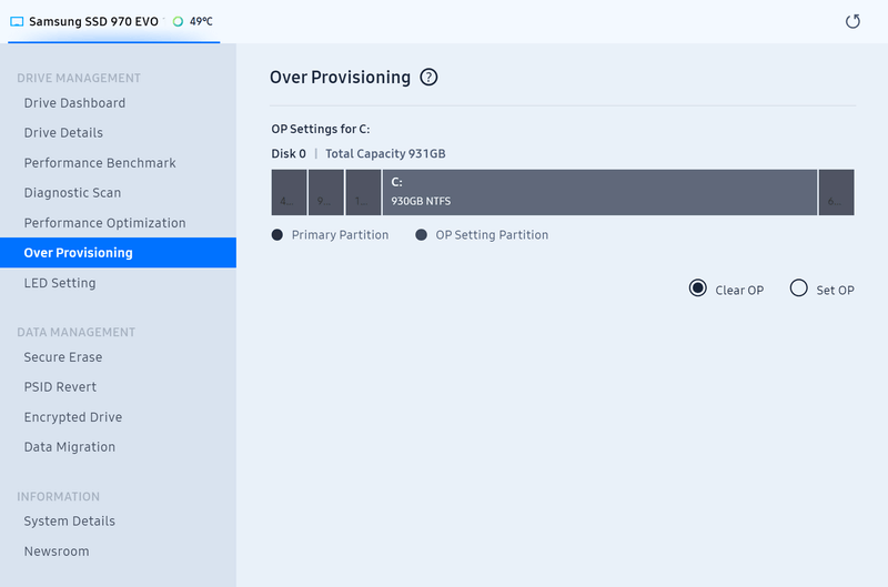

Voorheen kon ik niet bij het Over Provisioning scherm (althans dat scherm openen duurde langer dan mijn geduld toelaat :P).
Het zal nu wel op standaard staan? Ik heb daar in ieder geval nog nooit iets aangepast:
Afbeeldingslocatie: https://tweakers.net/i/-HQT8kl8iag9cWxmycuzkSiW_dM=/800x/filters:strip_exif()/f/image/X8tpc9u9sKRIAGHn6FEgB0kA.png?f=fotoalbum_large
