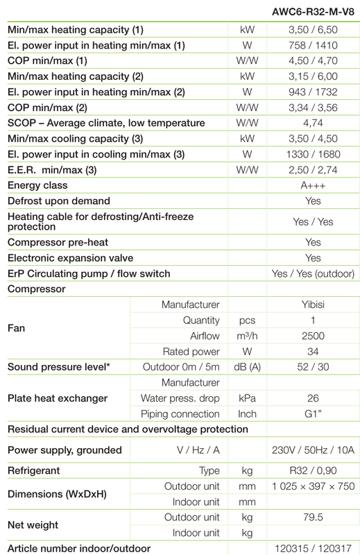

Ik heb een aantal offertes gekregen welke ik met jullie wil delen:
  1. EnergySave AWST6-M-R32-V8 (6 kW), 600 liter Multifunctional tank, 100 liter buffervat, ESH verwarmingselement van 2 kW in combinatie met een Honeywell Evo home thermostaat.
  2. Weheat all electric Sparrow (6 kW), 300 liter boilervat, 100 liter buffervat.

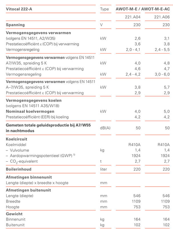

  3. Viessmann Vitocal 222-A, type AWOT-M-E-AC 221.A06 (5,7 kW), 220 liter boiler, Thermostaat Vitotrol 200-A, OPTO2 interface.

Technische gegevens:
Afbeeldingslocatie: https://tweakers.net/i/3cguIex8X3NBDaEhQQcsSWS5Qok=/x800/filters:strip_exif()/f/image/7lfOAL1WMmgeK3EtQifec9qs.png?f=fotoalbum_large
Het gaat hier om de AWOT-M-E-AC
Afbeeldingslocatie: https://tweakers.net/i/KyKdZNKWFu5hXWxQ6kvBEFdypK0=/x800/filters:strip_exif()/f/image/OfCnhjkK9IGRBjJ7DF3msya1.png?f=fotoalbum_large

  • wpm
@99ruud99
Naast dat je ons goed hebt geholpen met de berekening liters (en KW).
Wat vindt je van de technische specificaties?
  • 99ruud99
  • Laatst online: 14:09
Ik heb niet genoeg kennis van deze apparaten om daar iets zinnigs over te zeggen helaas.
