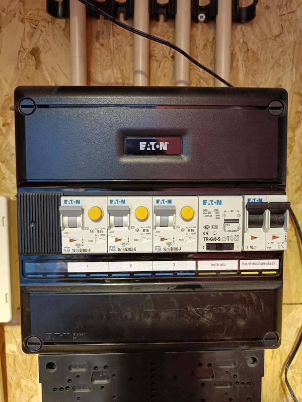

Volgens mij betreft het een aardlekautomaat. Maar gezien ik hier niet in thuis ben, onderstaand een foto.
Afbeeldingslocatie: https://tweakers.net/i/ENscQdhjCjOdVt8_551qFMinnxc=/x800/filters:strip_icc():strip_exif()/f/image/Y6oC3mO98GQEPyG25jjQC9l4.jpg?f=fotoalbum_large
  • SMSfreakie
Aardlek automaten dus

Als het nog een keer gebeurd, dan vooral ook kijken of het door een aardfout komt of door overbelasting. Bij een aardfout is het venster bij 'RCBO' ook verkleurt, was het overbelasting is die nog wit.
