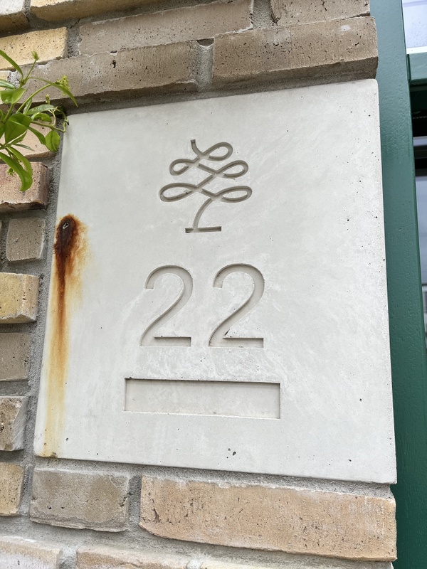

tweakers,
Sinds kort heb ik een roestplek (van een verstopte schroef denk ik) in een betonnen huisnummer bord. Met azijn uiteraard al een ander proberen schoon te krijgen maar zonder resultaat. Ik hoor dat zoutzuur mogelijk kan helpen maar wil het beton ook niet al te zeer beschadigen. Heeft iemand tips?
Afbeeldingslocatie: https://tweakers.net/i/h_qCEZ-STL0_cvOdHhdA-UZ5TlI=/x800/filters:strip_icc():strip_exif()/f/image/5KDJgk6fUQKVmJLiNLIblOLX.jpg?f=fotoalbum_large

⭐⭐⭐⭐⭐ (5/5)
Oxaalzuur! Ook te koop onder de naam ontweringswater, bij de bouwmarkt.

Ik heb dat wel eens met rvs beitspasta gedaan dat is een mengsel van salpeterzuur met nog wat stofjes.
Is een beetje gel achtig dus loopt er niet af.
Maar werkte perfect op beton tegels , plavuizen en zelfs al een een raam ontdaan van ingebrande spetters van de slijptol.
Garantie tot de deur O-)

Sinds kort....??
Als dit de vlek is van een korte periode dan helpt schoonmaken niets, dan doe je er beter aan om een stuk uit te kappen, het ijzer verwijderen en weer aansmeren.
Sinds kort is een rekbaar begrip....
Zo was ik van de week in de jachthaven om een plekje te reserveren en zo al pratend kwamen we op een punt dat ik zei dat mijn vader een poosje terug zijn boot daar ook in de loods had gehad om te schilderen etc.
Na wat heen en weer praten bleek dat al 13 jaar geleden te zijn...

ijzer eruit halen; daarna gehele betonnen oppervlak met diamant kom-schijf iets afslijpen:
https://www.toolmax.nl/bo...e-105-x-22-23-x-3-mm.html
Ná-schuren met een diamant schuurblok:
https://www.toolmax.nl/ca...?sqr=diamant%20schuurblok
Gat waar het ijzer zat opvullen met gelijk-kleurige mortel.
Of vraag offerte aan bij een beton reparatie bedrijf.
