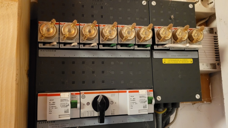

Hey,
Ik wordt binnenkort de troste eigenaar van een twee-onder-een kap uit 1905. Alleen kom ik er niet achter hoeveel ampere mijn hoofdaansluiting is. De makelaar, bouwtechnische keurder en eigenaren zeggen het allemaal niet te weten. Dat vind ik een beetje gek natuurlijk. Gelukkig heb ik deze community nog.
Kunnen jullie helpen? Hieronder twee foto's. Op de eerste foto is op het metaal '63 ampere' geschreven. Op de foto's is het niet zo goed te zien. Ik heb nog nooit een simpele 140m2 woning met 3x 63a tegen gekomen. Wat denken jullie?
Afbeeldingslocatie: https://tweakers.net/i/qO1nGLBbr4SFMi5ddIfsy2_aj_I=/800x/filters:strip_icc():strip_exif()/f/image/bU6nFhQhdTXwtpeUA1vCmPRJ.jpg?f=fotoalbum_large
Afbeeldingslocatie: https://tweakers.net/i/Gabu9YAKbNp93RfnxGNXsS3Zhpk=/800x/filters:strip_icc():strip_exif()/f/image/6GvMLJpkEvBb2s9aja8b27Jm.jpg?f=fotoalbum_large

Op je hoofdschakelaar staat 40A, dus ik neem niet aan dat je hoofdzekering dan zwaarder is. Het moet toch vermeld staan op de rekening van de eigenaar?

Ik denk een standaard 3x25 Ampère aansluiting. Dit kun je terugvinden op de website van je netbeheerder.
Ook hebben de 'dopjes' van de zekering een kleurcodering waarop je kunt zoeken. Kan het op de foto niet goed zien.

Maakt het veel uit? Je hebt in elk geval een driefasenaansluiting en die is hoe dan ook eenvoudig om te zetten naar een andere aansluiting.
3x 25 is het normale tarief, alles daarboven kost echt flink wat extra geld dus mocht het nu hoger zijn dan zou ik het snel terug laten zetten naar 3x25
De huidige aansluiting kun je via de netbeheerder aanvragen inderdaad, de makelaar weet dat niet en de huidge eigenaren zijn kennelijk te laks om even hun energierekening te bekijken, daar staat het namelijk op.
Even snel bij Liander gekeken als voorbeeld, die tarieven verschillen niet veel per netbeheerder:
3x25 = 400 jaarlijks
3x63 = 3.386 jaarlijks....

Vergelijk even met deze voor wat betreft de smeltzekeringen:
https://www.robkalmeijer....diazed-huiszekeringen.jpg
■ Rood, 10 ampère
■ Grijs, 16 ampère
■ Blauw, 20 ampère
■ Geel, 25 ampère
■ Zwart, 35 ampère

Als je netbeheerder Liander is op https://mijn-liander.web.liander.nl/login/gast inloggen met je postcode, huisnummer en laatste 6 cijfers op de kWh meter... De huidige eigenaren willen je vast een foto van de meter sturen.
(Los daarvan zou ik dit als elektrotechnisch installateur inschatten dat dit waarschijnlijk 3x25A is)

Ik kan het niet goed zien op de foto maar die kleine rondjes hebben normaal een kleur.
Rood, 10 Ampère
Grijs, 16 Ampère
Blauw, 20 Ampère
Geel, 25 Ampère
Zwart, 35 Ampère
Wit, 50 Ampère
Oranje, 63 Ampère
Gezien de rest van je kast is het hooguit 3x35A
Gezien de kosten en dat je een normale woning hebt zou 3x25A het meest voor de hand liggen.
En die vermelding van 63A is het maximale waar dat kastje voor gebouwd is, maar dat zegt weinig over wat er daadwerkelijk in zit.

Zeker waarde staat op de zekering, op de foto net niet te lezen.

Nee. Daar staat de maximale waarde die in die porseleinen kop past. De waarde van de zekering zie je aan de kleur van de stip.

Gezien de leeftijd van de meterkast, en het feit dat er nog stoppen in zitten is het hebben van een aardlek al een pluspunt. Ik gok niet dat @maxdevries13 van plan is om ook maar iets van deze meterkast te behouden...

Zoals al meer hier gezegt hebben: kijk naar de kleur van de stop.
Het is wat moeilijk te zien op de foto, maar het lijkt mij geel, dus een normale 3x25A aansluiting.
Meeste netbeheerders hebben wel een webpagina waar je het kan checken.

Maar als ik zo de foto's zie dan zie ik niks dat er echt significant dikker uitziet dan 2.5 kwadraat. Dus ik zou er niet vanuit gaan dat het meer is dan 3x25A.
Ik had in mijn meterkast de oude blokzekeringen zitten, als middelste huis van 7. Daar zaten wel 63A zekeringen in en die zijn toch echt een maat groter dan normale zekeringen. Ook de kabel die bij mij binnenkomt is echt een lomp gebeuren, ik meen dat het 4x 35 kwadraat is.

Volgens mij is een 63a aansluiting voorzien van een inkomende 25mm2 ader. Die zie ik niet terug op de foto. Dus zo zwaar zal de aansluiting niet zijn.
Vermoeden is dus 3x25 of 3x35, maar waarschijnlijk 3x25 want dat is nog enigszins betaalbaar.

Leuke theoretische discussie zo, maar waarom zou een bewoner die er zelf kennelijk geen verstand van heeft zo'n zware aansluiting hebben en ondertussen bij 300 Euro per maand (!) aan vastrecht betalen?
Ga er maar van uit dat het gewoon 3x25 is en als dat niet zo is dan gelijk op de dag van de sleuteloverdracht een aanpassing naar 3x25 aanvragen, zonde van het geld.

Gezien de dikte van de aders zou ik ook inzetten op 3x25A.
