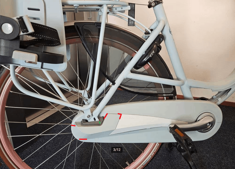

Weet iemand misschien hoe deze ketting kast eraf kan?
  • Robin4
  • Laatst online: 26-09 17:44
Afbeeldingslocatie: https://tweakers.net/i/htzkmshUixEth4mlGmGMuYWwEmQ=/800x/filters:strip_exif()/f/image/HiaPj4yjUgM0i4NJSnuPk1Ii.png?f=fotoalbum_large
Ik heb 2 weken geleden een zelfde soort fiets gekocht op marktplaats om me dochter te kunnen brengen en ophalen op de peuter speel zaal.
Aangezien deze een tijdje lijkt te hebben stil gestaan ben ik er een beetje belangrijk onderhoud aan het doen.
Zodat ik later niet diverse problemen komt te zitten.
Nou wil ik de rollerbrake aan de achterkant nog voorzien met een dotje shimano rollerbrake vet.
De voorzijde was gewoon makkelijk en zeer snel te doen.
Achterkant lijkt het een 1ste generatie rollerbrake te hebben.
Het gaatje waar het vet in moet zit aan de boven kant van de roller brake..
Maar helaas zit het frame ervoor dus kan hier niet zo veel mee.
Ik dacht maak de remkabel van de rollerbrake los en van het armpje dat aan het frame vast zit..
Ik dacht eerst nog, wellicht kan ik hem zo rond draaien en dan kan ik erbij..
Helaas moet er toch net wat meer gebeuren voordat ik erbij kan.
Ketting kast moet eraf, ketting van het voorste tandwiel eraf halen.
Misschien de kabel van de versnelling nog los..
Dit allemaal om het achterwiel beetje meer naar achtere te krijgen zodat het vet gaatje meer naar achteren komt te zitten en op die manier wel het vet kan aan vullen.
De ketting kast is 1 geheel.
Ik weet wel dat je aan de achterkant moet beginnen om het los te maken, zodat boven en onderkant ook los komen en het midden stuk kan blijven zitten.
Alleen het rood gemarkeerde kapje op de bovenstaande foto lijkt geblokkeerd te worden door het grijze rozetje wat erboven op zit (gemarkeerd in het groen)
Nou kan ik wel aan dingen gaan trekken en hopen dat het goed los komt.
Maar je begrijpt vast dat ik dit niet kapot wil maken, anders kost het me straks weer geld.
Nou vraag ik me af, moet dat grijze ding eerst eraf? of zit deze aan de binnenkant van het rood gemarkeerde kapje?
Weet iemand waar ik moet beginnen en welke kant ik het kapje moet bewegen om het eraf te krijgen.
Weet iemand ook misschien hoe dit model ketting kast heet.
Heb aardig zitten googlen, maar heb er weinig hits op gekregen.(althans niet wat ik zocht).. Misschien is het wellicht een wat ouder model dat niet meer te krijgen is of zo.. en dat ik daarom zo weinig hits erop kreeg.
Ik heb trouwens gegoogle op `gazelle bloom kettingkast` en op `gazelle kettingkast c7` maar daarop was niks bruikbaars te vinden.

Ik weet niet of dit helpt, maar hierbij een handleiding om de kettingskast van een Gazelle eraf te halen,
https://www.gazelle.nl/me...ing_gazelle_fietsen_2.pdf
Op pagina's 30 en 31 is dit zichtbaar.
  • zacht
Lijkt op een van mijn vorige fietsen, een Gazelle Bloom. Daar moest ik bij de meest linkse rode markering op jouw foto met een platte schroevendraaier een lipje indrukken (of was het nu omhoog drukken?), daarna kon ik het achterste gedeelte van de kettingkast er afschuiven.
  • Robin4
zacht schreef op woensdag 8 mei 2024 @ 14:30:
Dat is volgens mij om alleen de bovenste kap eraf te halen..
Maar dat kleine kapje gemarkeerd in het rood blokkeerd dat.
Dus de vraag is.
Moet eerst dat grijze rozetje eruit zodat ik dat rood gemarkeerde kapje naar achteren kan drukken.
Want dat grijze rozetje lijkt namelijk wel de ruimte weg te nemen die je eigenlijk nodig hebt om het genoemde kapje te kunnen schuiven.
Maar misschien zie ik het verkeerd en moet dat rozetje blijven zitten en gewoon dat kapje er onder naar achtere schuiven.. Dit is mij even onbekend gedeelte.. Ja ik wil niks slopen.
Mij lijkt namelijk dat kapje ook zeer lastig te krijgen is. Want heb hem in die kleur nog niet tegen gekomen.
Misschien heb ik een limited edition van deze fiets, maar dat is mij niet bekend.

CH94 schreef op woensdag 8 mei 2024 @ 14:30:
Ik had de handleiding hier ook al open.. Alleen het model ketting kast staat er helaas niet tussen.
Zover ik kan zien is het geen flowline kast.. En die andere 2 al helemaal niet.

Volgens mij is het een gazelle next ketting kast.

Hierbij een handleiding voor de Gazelle Bloom, wat @zacht zegt lijkt wel correct te zijn.

Wil even laten weten dat het al gelukt is.
Even uitleg.
Er zit een heel klein pikkie achter dat het kleine kapje ook beetje blokkeerd.
Maar dat was niet direct het probleem denk ik..
Op een of andere manier, kon ik 3 vingers tussen het kapje aan de onderkant steken..
En zo geprobeerd om het ding los te trekken, na 3 a 4 keer proberen had ik hem zo eraf..
Dat rozetje blijft dus gewoon op het kapje zitten.. Ik zag dat pas toen ik het kapje eraf had. En dit beter te zien was.
En de rest was koek en ei en zo los in 1 keer.
Bedankt voor alle aanwezig hulp.

CH94 schreef op woensdag 8 mei 2024 @ 15:14:
https://www.gebruikershan...ing-579639.html?page=0021
Die handleiding had ik nog niet gevonden, zal hem even bekijken en zien hoe het werkelijk moest.
Misschien had ik een beetje geluk dat het op een rare manier los kwam.
