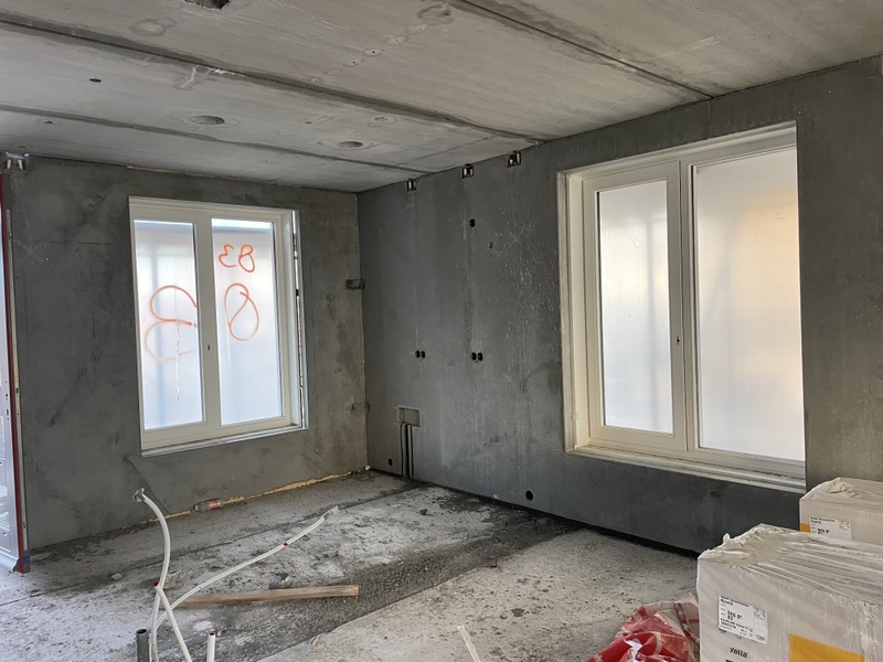

In buitenmuren zitten ook sparingen voor je kozijnen/ramen, waarom zou een sleuf dan niet kunnen?

c-nan schreef op woensdag 8 mei 2024 @ 16:07:
Daar word rekening mee gehouden met het storten.
Bovenlangs loopt dan een latei.
Bewapening in beton kan je NIET zonder risico doorzagen.

  • c-nan
  • Laatst online: 01:22
FRANQ schreef op woensdag 8 mei 2024 @ 16:16:
Is dat altijd zo?
Hier is geen latei te zien.
Afbeeldingslocatie: https://tweakers.net/i/QSObtKZ2QyQvYxcH02aY_inRcOY=/800x/filters:strip_icc():strip_exif()/f/image/Gdma8LagC3ymmZkdeq2axskh.jpg?f=fotoalbum_large
EU DNS: 86.54.11.100
  • FRANQ
  • Registratie: Juli 2017
  • Laatst online: 00:31
c-nan schreef op woensdag 8 mei 2024 @ 16:36:
Is dat altijd zo?
Die is meegestort.
Er zal daar extra bewapening zitten.
