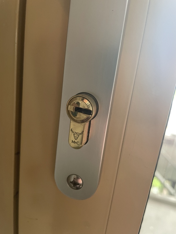

Ze bedoelen dat je plaat waar je deurhendel aan zit minder massief wordt doordat het anti kerntrekgedeelte minder strak om de cilinder zit -dat is beweegbaar. Uiteraard alleen als je een SKG*** cilinder hebt, want bij een SKG** kun je kerntrekken en bij een *** niet.
Dus als je dan de beweegbare plaat weg kan krijgen kan je er makkelijker achter komen of het geheel is minder sterk. Ook vraag ik me toch af of het inderdaad waar is wat er wordt gezegd (een makkelijkere inbraak), maar het zou kunnen. Zou ook kunnen dat ze geen patent hebben op anti kerntrek deurbeslag en het daarom zo verkopen.
Allergrootste nadeel is dat een M&C cilinder nogal herkenbaar is achter een normale deurplaat. Mocht je dan je sleutels verliezen (ook zeer herkenbaar model) is het een kwestie van checken wie er een M&C cilinder in de buurt heeft en bingo. Met een anti kentrek deurbeslag zit de cilinder immers verborgen achter de plaat.
Daarom alleen al zou ik het niet doen net als het stickertje van M&C plakken op je deur.

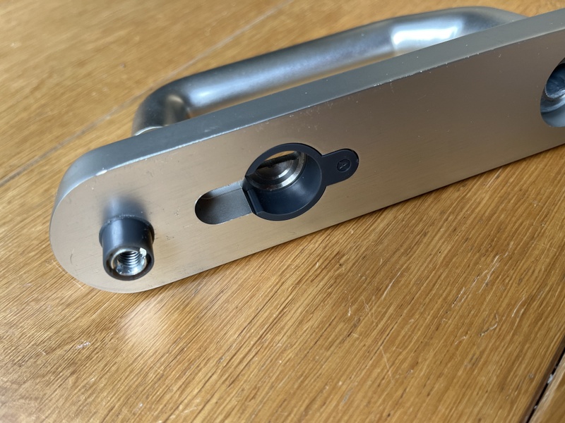

Zo begrijp ik het ook. De cilinder wordt niet strak omsloten door het buitenschild omdat het roteerbare anti-kerntrekplaatje ruimte inneemt. Plaatje hieronder:

Daar was ik ook al achter gekomen. Tenminste door kerntrekbeslag van het merk S2 past de M&C Condor niet (zie plaatje hieronder). Nemef of Hoppe beslag heeft een dikkere sleuf en zou moeten passen.
