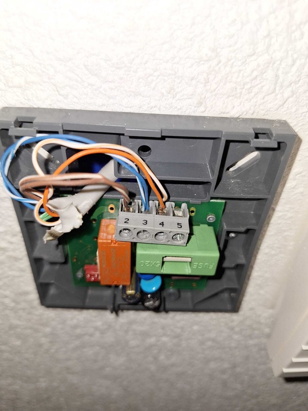

Hallo,

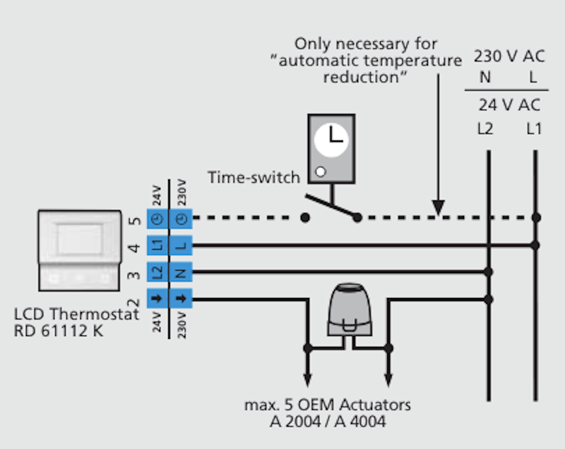

Mijn oude thermostaat (OEM RD 61112 K) is aangesloten met 3 draden. Welke kleur moet ik waarop aansluiten op de TADO i.c.m. een Intergas Kompakt HRE 24/28 Ketel?

Aannemende dat er geen 230v op staat zou ik denken dat je 2 en 4 aan ou moeten sluiten. Maar ik denk dat het beter is om te kijken hoe het bij de ketel aangesloten is. Als ik naar het schema kijk dan denk ik namelijk niet dat het gewoon een aan/uit aansturing is en dat hij niet gaat moduleren.

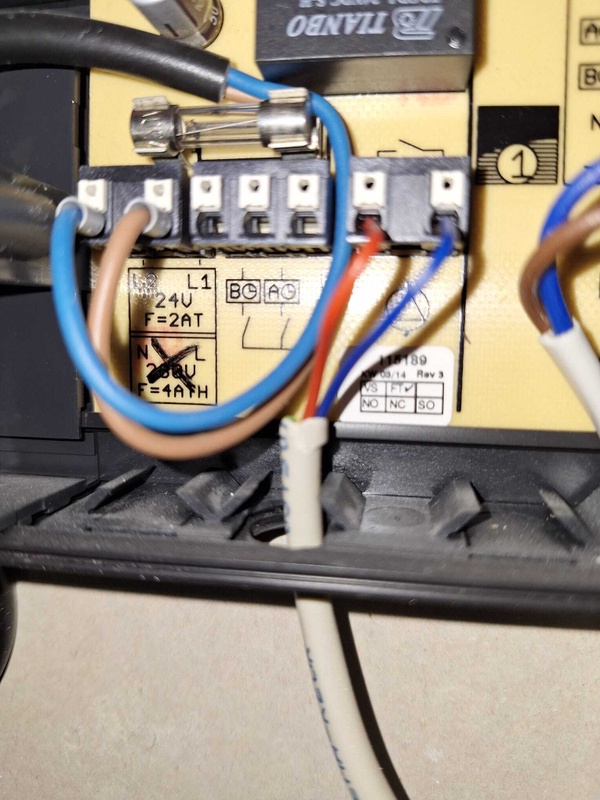

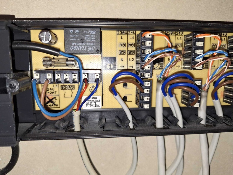

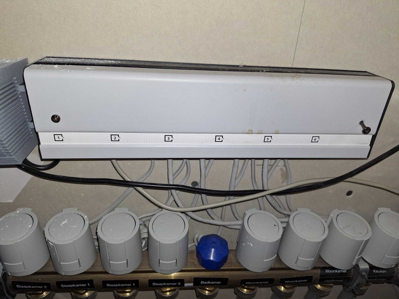

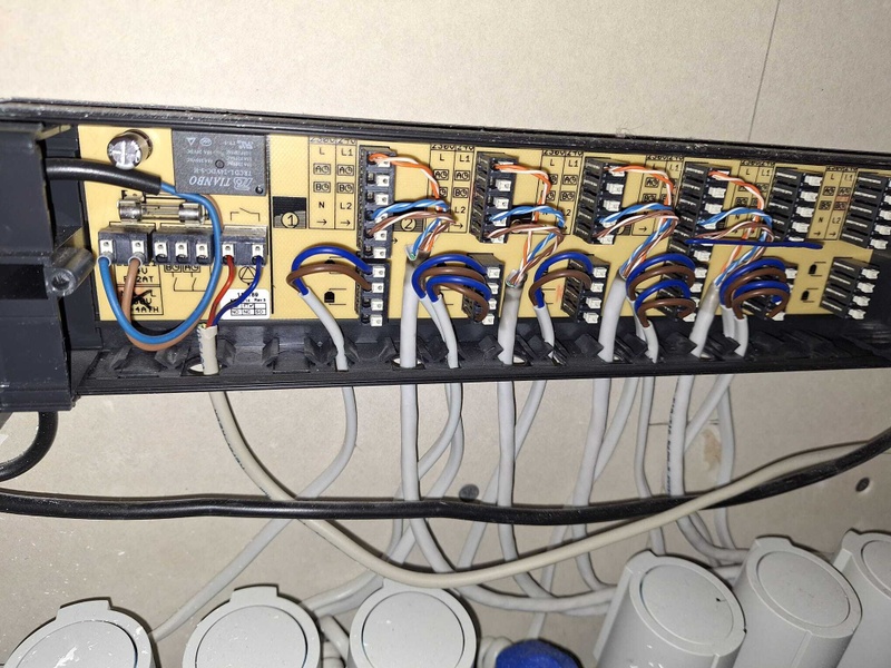

De thermostaat is aangesloten op een soort verdeler. ik heb even foto's gemaakt.

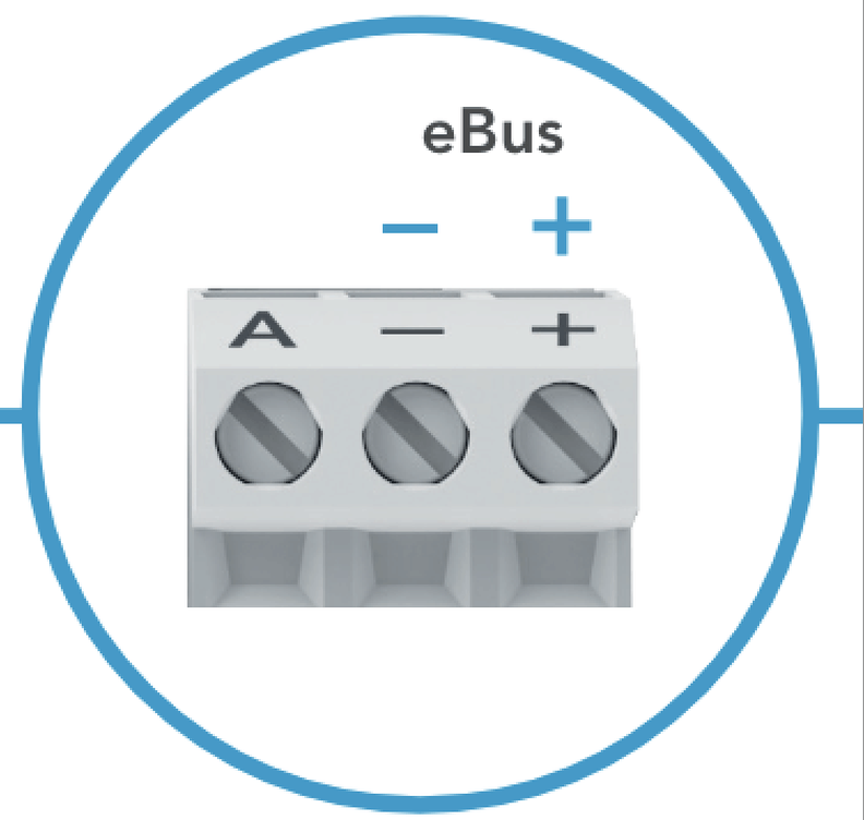

Je post 2 plaatjes:
1 Met een e-bus, wat een databus is, en 1 met een 24V/230V aan/uit thermostaat.
Welke is het? Dat zijn 2 radicaal andere aansluitingen.
Op de plaatjes in je 2e post lijkt het die aan/uit thermostaat te zijn, maar dat is alleen een verdeler, niet je ketel.
Denk dat de vraag even is:
-Wat wil je dat je themostaat gaat bedienen?
De ketel - waarbij de verdeler autonoom is (bediend wordt op zijn eigen in/uitgangen)
De verdeler - waarbij de ketel autonoom is (bediend door in/uitgang temperatuur)
Beide - de ketel en de verdeler moeten samen aangeschakeld worden.
- Iets anders (meerdere zone's ofzo)
Ook een vraag:
Is je verdeler nu 24V of 230V, dat is uit de plaatjes niet duidelijk, op de bedrading die nu naar je thermostaat gaan kan je wel 24V zetten maar geen 230V.
Ow, en een move naar SH, daar past dit beter dan MME.

Plaatje met e-bus is van de Tado. Je kan alleen een Plus en een Min aansluiten op de Tado, maar ik heb 3 draden, dus wat is de min en wat is de plus in deze. De huidige thermostaat is nu als 24v aangesloten. Dit kun je goed zien op het laatste plaatje. Staat een kruis door 230v aansluitschema. Ik wil gewoon via de app straks de temperatuur kunnen bedienen van de hoofdthermostaat in de woonkamer. Ik hoef de andere kamers via de verdeler niet te bedienen, dus eigenlijk wil ik een rechtsreekse verbinding met de ketel.

Je zegt nu meerdere dingen die tegenstrijdig zijn. je wilt de ketel bedienen, maar de thermostaat zit an de verdeler? Je wil alleen de woonkamer bedienen, maar wilt ook rechtstreeks de ketel bedienen?
Zoals ik het nu zie zul je de Tado in moeten stellen als een aan/uit mode en dan aansluiten zoals ik eerder aangaf. Tado gaat dan NIET rechtstreeks de ketel aansturen. De ketel wordt waarschijnlijk aangestuurd vanaf deze verdeler.
