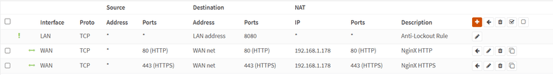

Dit is de configuratie zoals ik m nu heb. Als destination heb ik ook al 'ANY' geprobeerd zonder succes. Het is gewoon dat ik niet helemaal goed begrijp wat nu wat doet in dit deel van de configuratie.

je source address moet * zijn en source ports ook *
dan destination WAN address poort 80 en dan
NAT 192.168.1.178 en port 80
Zelfde voor 443 uiteraard.
Source addres is waar je vandaan komt, hiermee kun je een enkel ip toestaan bijv ipv alles, port is meestal random.
Destination is altijd je WAN address.
Je doet dit hopelijk ook onder NAT > port forwards? en niet onder je WAN rules bijv?
Opnsense moet je aanleren dat je altijd vanuit de firewall moet redeneren mbt in and out, dat kan soms verwarrend zijn als je andere systemen gewend bent.

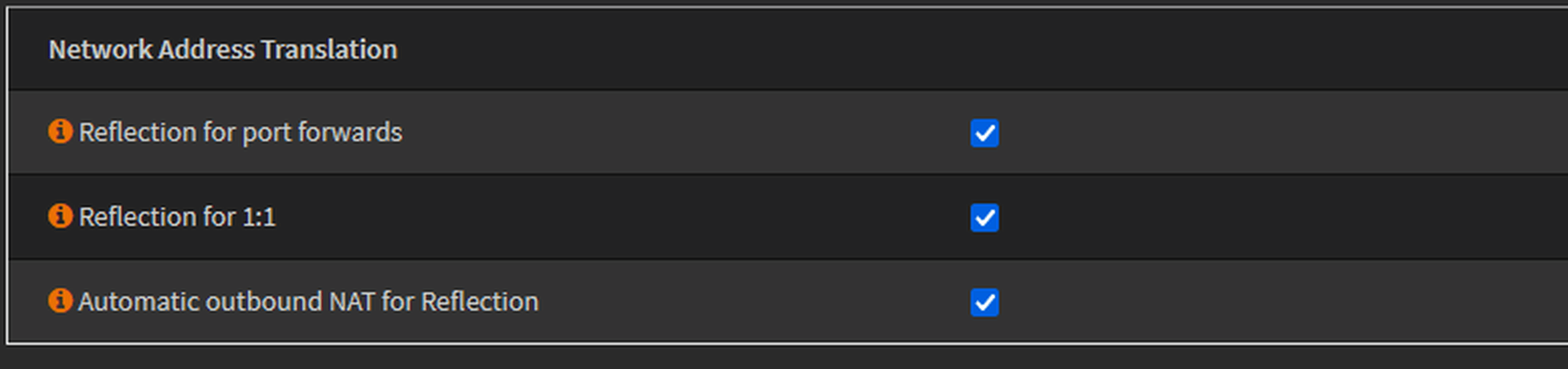

Je komt vanaf binnen natuurlijk he, heb je nat reflection e.d. aanstaan? (Firewall - settings - advanced)Afbeeldingslocatie: https://tweakers.net/i/vFHTCjnYnMY25GadeDizQsyXuZo=/full-fit-in/4000x4000/filters:no_upscale():fill(white):strip_exif()/f/image/eR0QdWXVAo84Oem0rsYvsXCi.png?f=user_large

CrankyGamerOG schreef op dinsdag 7 mei 2024 @ 19:11:
Je komt vanaf binnen natuurlijk he, heb je nat reflection e.d. aanstaan?[Afbeelding]
Ah, kijk. Scherp :) Even via mobiel geprobeerd en dan werkt t wel.
Wat is NAT reflection?
In ieder geval weer wat geleerd! Dank je wel!

Reflection is voor als je van binnen komt.
NAT hairpinning, also known as NAT loopback or NAT reflection, is a feature in many consumer routers where a machine on the LAN is able to access another machine on the LAN via the external IP address of the LAN/router (with port forwarding set up on the router to direct requests to the appropriate machine on the LAN).
Je komt vanaf binnen natuurlijk he, heb je nat reflection e.d. aanstaan? (Firewall - settings - advanced)[Afbeelding]
Ik krijg het toch nog niet voor elkaar om van binnenuit via de nginx de juiste server te bereiken. Nat reflection staat aan, zoals in je screenshot.
