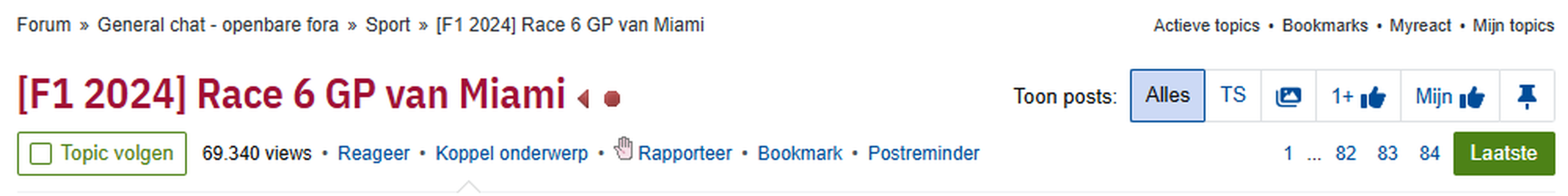

Op mijn laptop/scherm (1920x1080) wil het deel bovenaan de pagina niet goed renderen in Opera (waar Topic Volgen, rapporteer etc staan), maar is OK in Chrome.
Screenshots zeggen meer dan woorden:
Chrome (volledig up to date):
Afbeeldingslocatie: https://tweakers.net/i/kATzHxDc-nYJcb8lni42mywlj-E=/full-fit-in/4000x4000/filters:no_upscale():fill(white):strip_exif()/f/image/D32LF4yiMvbs5urg8X9gfx7q.png?f=user_large
Opera (volledig up to date):
Afbeeldingslocatie: https://tweakers.net/i/7MklNRx5pRgqAOI0pACZKPIQrHU=/full-fit-in/4000x4000/filters:no_upscale():fill(white):strip_exif()/f/image/948jSgb42qkSqMZk6vSVLERm.png?f=user_large
Er ontbreken woorden in Opera, of die staan door elkaar geschreven, en het lijnt niet rechts uit. Valt me vandaag voor het eerst op :)

Het probleem lijkt hem te zitten in de hogere knoppen achter "Toon posts:". Dat is iets wat ik niet zo kan verklaren (de icons lijken groter?), maar het zorgt er in ieder geval voor dat de paginanummering naar links wordt gedrukt.

Het wrappen van de topic-actions kan ik in Chrome wel reproduceren. Ik ben er dus sowieso een fix voor aan het maken :)

En als je nu F5 doet? ;)

Ja, nu is het goed! Dank :)

Niet dat het nu nog uitmaakt, want het is al opgelost, maar als je jouw screenshot vergelijkt met die uit de startpost zie je dat je niet naar precies hetzelfde keek als TS.
In jouw screenshot is het topic al gesloten, waardoor de acties Reageer, Koppel onderwerp, Rapporteer en Postreminder allemaal er niet meer staan.
TS zat waarschijnlijk net op een breakpoint waarbij de paginering naar het midden springt (geen idee waarom dat besloten was overigens :P), en daardoor het bij topics met heel veel pagina's in de weg gaat zitten van die acties (die jij niet ziet, want het topic is gesloten).

Heb je Custom CSS toegepast? Want dat groene 'Laatste'-blok hoort niet tegen de knoppen erboven aan te plakken.
