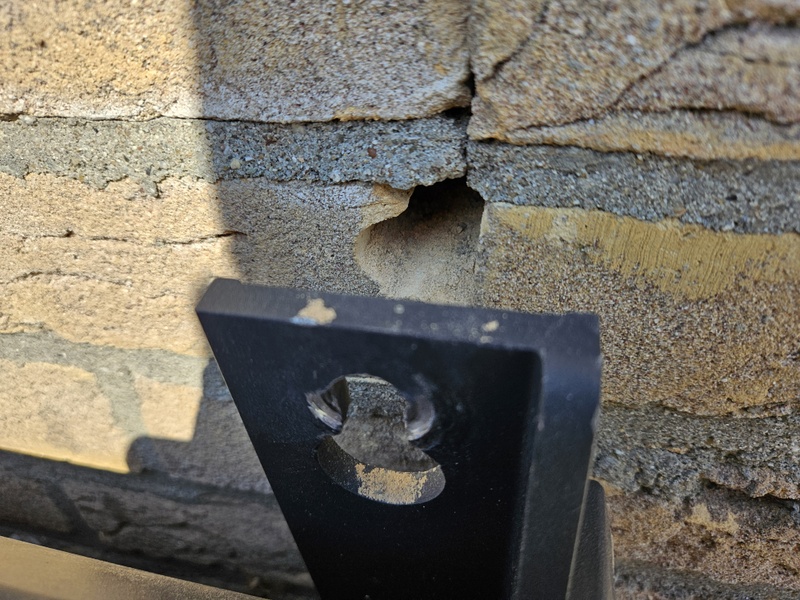

Afbeeldingslocatie: https://tweakers.net/i/O8sSQnIs7ljc60mlEag4cPkTbVs=/800x/filters:strip_icc():strip_exif()/f/image/fvX1O1QgM4m6jBwlo3K4EkuP.jpg?f=fotoalbum_large.

Met een anker (chemisch) kun je het gat waarschijnlijk gewoon hergebruiken. Mits je het gat goed voorbereid en de instructies goed volgt.
Wel vermoed ik dat de voeg een grote rol gespeeld heeft in het loskomen (ook gezien het omhoog staan op de foto). Een grotere plaat monteren op de plek waar je nu monteert kan de krachten over een groter gebied verdelen. eventueel kan je ook werken met een staander die je beneden in de grond zet en boven de huidige locatie vast zet in de muur. Dan op die staander het scherm hangen.
Koude brug kan, maar dat is wel een heel klein bruggetje dan, en weet je wat er aan de binnenkant zit? waar kom je in uit? hout? zandsteen? stalen ligger?
Dat ingevreten metaal op de foto, doet ook vermoeden dat het de beugel scheeft heeft gehangen, kan dat?
Als er eenmaal wat speling in het systeem komt gaat het vaak heel snel veel harder wiebelen.

Op het moment ondersteun ik het zonnescherm met een spanband aan de gevel zodat hij niet teveel naar voren helt zonder bevestiging aan de bovenzijde. Moest het even snel professorisch oplossen vanmorgen.
Aan de binnenkant zit vrijwel zeker baksteen met rockwool in de spouwmuur. Hij is inderdaad best ingevreten, ik vermoed dat dat komt door het af en toe weer moeten vastdraaien. Als het scherm vlak tegen de muur hangt zit de beugel ook mooi recht.

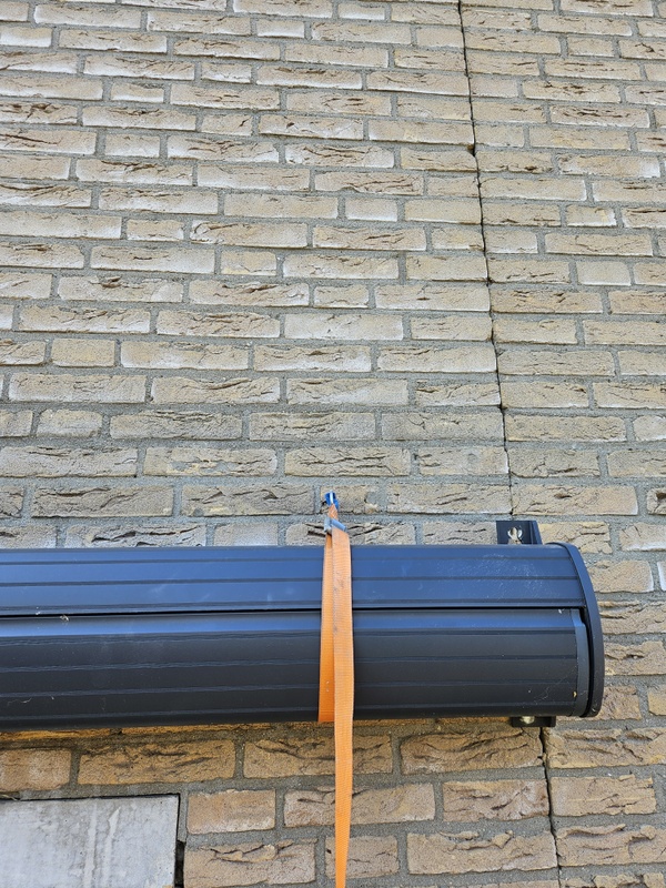

Afbeeldingslocatie: https://tweakers.net/i/FjcMza4oMRhkM8Z-hFNBxs88bBA=/x800/filters:strip_icc():strip_exif()/f/image/cAFVmiMCkxpVrHhgPo82s4BL.jpg?f=fotoalbum_large

  • Chaos
Je hebt het scherm in de dilatatievoeg geschroefd?? Dat gaat zo nooit werken inderdaad.
Ik zou op zoek gaan naar een muurbeugel die de bevestigingspunten verder naar binnen heeft.

Niet erin, maar wel te dicht erop.

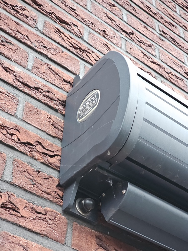

Afbeeldingslocatie: https://tweakers.net/i/dHE9EaViMiuLSJpr_5qZhyOFDYM=/x800/filters:strip_icc():strip_exif()/f/image/IFfdL2FRaSGICneaXi3PdCQC.jpg?f=fotoalbum_large
Mijn Ibiza scherm heeft een ring ertussen en zit niet direct tegen de beugel.
