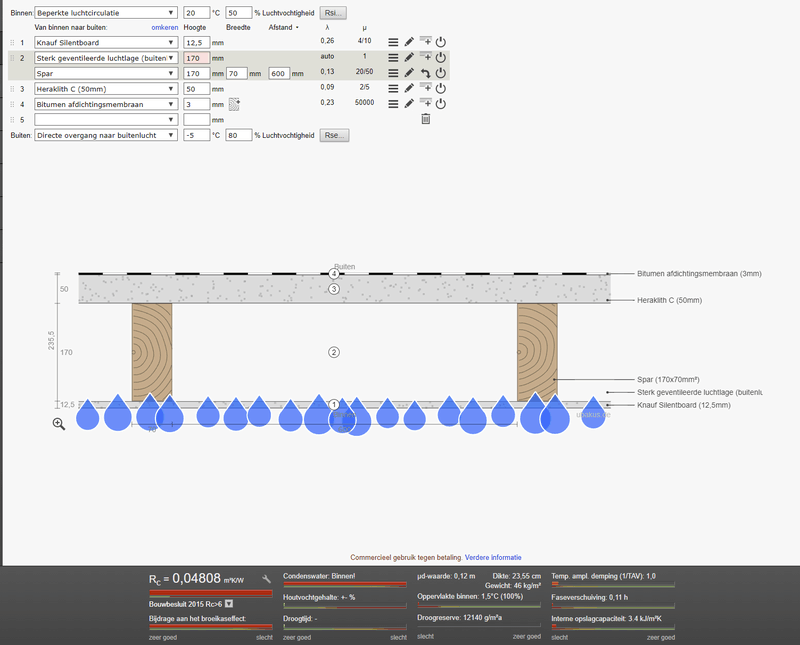

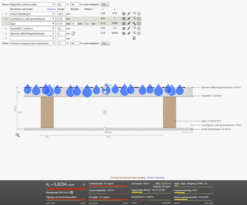

Klopt het dat de huidige situatie dit is:
Afbeeldingslocatie: https://tweakers.net/i/sILSv1GXFF9TA9E1NYtqP-CeBuY=/800x/filters:strip_exif()/f/image/fxwUjlwBQ6n5VoZzvrzcA5z3.png?f=fotoalbum_large
of juist zo:
Afbeeldingslocatie: https://tweakers.net/i/kfYhlMWfMZDAUYPoIgqbC7aOaqg=/800x/filters:strip_exif()/f/image/OM2al7ZxGUKh8fGx0tEwg6R1.png?f=fotoalbum_large
Want als dit het geval is zou ik in de winter nu dus al grote vocht problemen hebben? |:(
