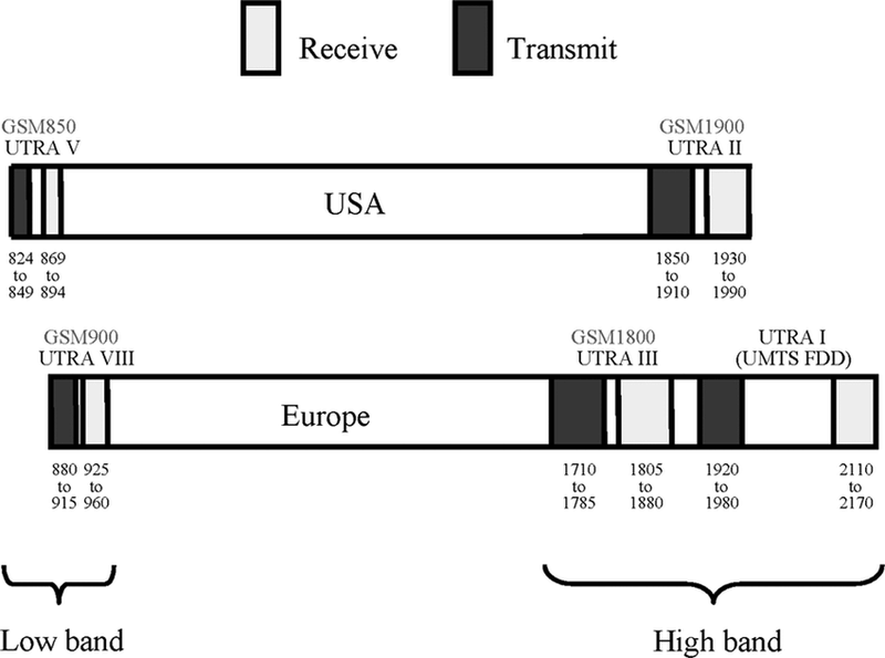

Zit er wel een certificering/modem in geschikt voor Nederlandse telecomnetwerken? Of is het een enkel Amerikaanse/Chineze banden + CDMA oid?:
Afbeeldingslocatie: https://tweakers.net/i/7jdW2WyvIq0UlkZKQBbencd2M6c=/800x/filters:strip_exif()/f/image/6zyVCJLAEBQshIhQvXsJT9LG.png?f=fotoalbum_large
