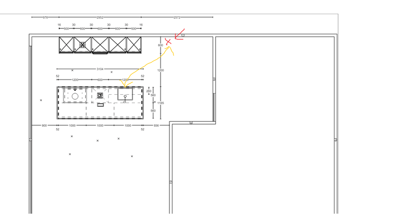

Beste leden,
Mijn oude L keuken is verkocht en ik ben inmiddels naar een keukenboer geweest voor het realiseren van mijn nieuwe keuken. Aangezien wij heel graag een kookeiland willen bevat de nieuwe opstelling een kookeiland. Echter, ik loop wel tegen iets lastigs aan.
Het zit namelijk zo, de afvoer zit nu tegen de wand aan (zie rode kruisje tekening). Aangezien er een kookeiland komt zoals op de tekening, dient deze afvoer te worden verlegd. De afstand tussen oude afvoer en nieuwe afvoer punt is +- 2.5 meter (zie gele lijn tekening) in één rechte lijn. Het probleem is dat mijn dekvloer +- 5 cm dik is en er leidingen doorheen lopen. Nu zijn de leidingen voor de radiatoren niet heel belemmerend, want ik ga nog vloerverwarmingen installeren, maar de overige leidingen kunnen id weg liggen. Daarnaast dient er natuurlijk ook voldoende afschot te zijn.
En let op, het gaat om een appartement op de 15e verdieping. Dus er is geen kruipruimte aanwezig.
Wat zijn de mogelijkheden in jullie optiek en is deze keukenopstelling überhaupt wel haalbaar? :?

saaltink schreef op maandag 6 mei 2024 @ 11:48:
Door de vloer heen boren en dan in de kruipruimte aansluiten op het riool.
Helaas is er geen kruipruimte aanwezig, want het gaat om één appartement. Ik was het vergeten in de post te plaatsen, maar dit heb ik zojuist aangepast.

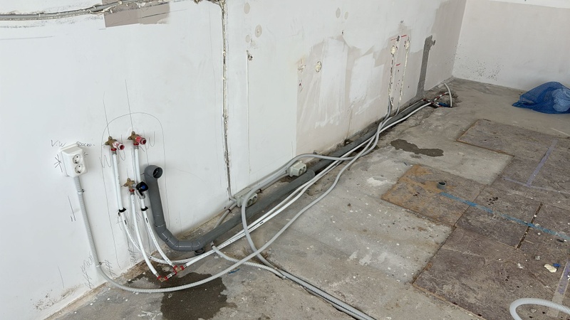

Ik had precies ditzelfde probleem, alleen wist ik dat er bij mij "ergens" onder de vloer al VVW buizen moesten liggen, maar afgaande op de bouwtekeningen durfde ik te gokken dat deze minimaal 6cm diep moest liggen, dus ik ben gewoon 5cm diep gaan frezen, en vanaf daar gewoon gaan hakken.
Uiteindelijk een sleuf van 6 a 7cm diep kunnen maken, om zo toch een 50mm afvoer onder lichte afschot te kunnen plaatsen:
Afbeeldingslocatie: https://tweakers.net/i/8dw73gTnNC6r714_6klACqRVHFk=/800x/filters:strip_icc():strip_exif()/f/image/SilYBLqwPqVJeQR9LeVdpuTM.jpg?f=fotoalbum_large
Afbeeldingslocatie: https://tweakers.net/i/DVHNmnPpQ9crKLpl5ApqqivKHq4=/x800/filters:strip_icc():strip_exif()/f/image/QFAeWypszRPrdZkDOLTa3ELh.jpg?f=fotoalbum_large
Eerlijk is eerlijk: ik heb me ontzettend zorgen gemaakt of het ging lukken. Bij het plaatsen van de keuken had ik vooraf een alternatief plan bedacht: Indien ik niet genoeg ruimte bleek te hebben, dan zou er een sanibroyeur in het eiland komen.
In jouw geval, met 50mm dekvloer, en onder de vloer geen mogelijkheid iets anders te doen, lijkt een sanibroyeur dus de enige oplossing. Hiermee pers je onder druk het water door een dunne (32?) afvoer, en hoef je dus ook niet zorgen te maken over afschot.
Uiteraard blijft het wel gokken dat je niks tegen komt, en de VVW zou ik om de leidingen heen plannen, dus niet eroverheen of er onder door.

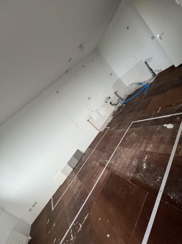

Ik vermoed dat de afvoer vanuit de rode kruis richting mijn toilet gaat, want aan de andere kant van de muur waar de blauwe pijl heen wijst, zit de wasbak van m'n toilet.
Afbeeldingslocatie: https://tweakers.net/i/xc23q4Ezz4mKIAi-91r3kYgzIAc=/x800/filters:strip_icc():strip_exif()/f/image/lpz3U76QWYDzh8iiljkdDVYO.jpg?f=fotoalbum_large
Afbeeldingslocatie: https://tweakers.net/i/ikViNBuiDrPOj4pMG62KrF0Lu2k=/x800/filters:strip_icc():strip_exif()/f/image/6UY71iOBX3d2qwODYIVa8ajq.jpg?f=fotoalbum_large

Het toilet bevindt zich achter de wand waarnaar de blauwe pijl wijst. Die gat in de muur daar waar je de leidingen van ziet, is de afvoer van de wasbak in m'n toilet. De meterkast zit achter de wand van de afvoer van m'n oude keuken, maar daar tussenin zit nog ongeveer 1 meter afstand want er zit nog een centrale hal tussen deze wand en m'n meterkast die zich namelijk in de gang bevindt.
Afbeeldingslocatie: https://tweakers.net/i/ZsdzJtS1eLSW14MgHXKQkJLk480=/x800/filters:strip_icc():strip_exif()/f/image/WxGcRwb3xshTsJPAmOf40wrv.jpg?f=fotoalbum_large

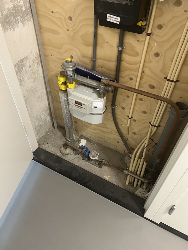

Dit is een foto van m'n meterkast.
Afbeeldingslocatie: https://tweakers.net/i/Jf8Rp02Sb5VfYl9MKv2lSBMvufo=/x800/filters:strip_icc():strip_exif()/f/image/Xfv9KypgA2JzT6Nu78tEC0if.jpg?f=fotoalbum_large

Heb namelijk de volgende reactie gekregen op de vraag hoe dik de dekvloer is:
"De gemiddelde dikte van een dekvloer is ca 5 cm, per project verschilt de opbouw.
De kans dat u een leiding raakt is daarom bijna 100% en de ervaring is dat de schade die een lekkage veroorzaakt heel groot kan zijn.
Wellicht dat u dan ook begrijpt dat wij dit altijd afraden."

Ik zou je toch aanraden het eiland te laten varen, zeker nu ik de foto's zie. De ruimte is er niet geschikt voor.

Ik zou het in jouw geval niet aandurven.. Hoogstens koken in het eiland (dan moet er alsnog een stroomkabel heen, maar die kan aan het oppervlakte ingefreesd worden). En anders toch kijken naar een hele andere oplossing.

Het ging hier om een leiding door de vloer die eerst een tijd dienst heeft gedaan voor een wasbak en ik toen misbruikt heb voor een tijdelijke keuken. En toen vrij snel (2 maanden) last van verstoppingen. Trekveren, gootsteenontstoppers, al snel hielp niks meer. Na het demonteren kwam er dan ook een stinkende derrie uit :r
Soortgelijke ervaring gehad. Is ook echt een kotswaardige derrie die je dan ziet/ruikt.
Vervangen door 50mm hielp al.
Als ik het idee zie van TS zou ik dat kookeiland vergeten. Is ook een enorme ruimteslurper.

Ik was een keer in een appartement en daar wou men ook perse een kookeiland maar had men gewoon de vloer tussen de wand en het eiland verhoogd zodat je een plateau had. Daar liepen dan de leidingen. Dus gewoon een plateau van een paar meter breed. Mooi? Ik zou het niet doen maar men had wel het gewenste kookeiland.

Weet je zeker dat dat het 'm echt zat in de diameter van de buis en niet in de afschot per meter?

Uiteindelijk toch voor gekozen om het spoelgedeelte aan de wand te houden. Afvoer is netjes verlegd, er is voldoende afschot gecreeërd en er is ook nog eens een 50 mm pijp gebruikt. Elektra is ook verlegd.
Case closed!
