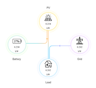

Dag allen,
De opbrengst van mijn Huawei omvormer gaat integraal naar mijn batterij, terwijl de batterij zelf ook niet ontlaadt. Dit is pas sinds afgelopen nacht. Iemand een idee waar dit aan kan liggen?

mogelijkheid 1. er wordt op de achtergrond een batterij test uitgevoerd.
dan moet de accu eerst vol zijn, om dan totaal ontladen te worden. (volgens mij zie je dit als je met je telefoon en een installeraccount rechtreeks op de omvormer inlogd
mogelijkheid 2 instellingen.
wat voorn account heb je? gebruiker of installer in het huawei systeem?

Lang antwoord: nee, want we hebben geen idee wat voor omvormer/accu/aansluiting/etc je hebt..
Hoe staat de accu ingesteld? En hoe is die aangesloten?

jack zomer schreef op maandag 6 mei 2024 @ 09:27:
Het eerste lijkt mij inderdaad dat het geval is. Na volledig opladen is het nu aan het ontladen. Dankjewel voor de geruststelling, als complete leek was het verontwaardigend om te zien :P
  • jack zomer
  • Registratie: Oktober 2020
ik stond ook gek te kijken toen in dit gedrag een keer meemaakte.
in de app zie je het namelijk niet terug.. niet even een rode banner met test bezig.
maar goed, heb het ook wel om 11 in de avond gehad... dus timing en duidelijkheid is niet waar het systeem in uitblinkt
direct op de omvormer via de telefoon zie je het wel.
