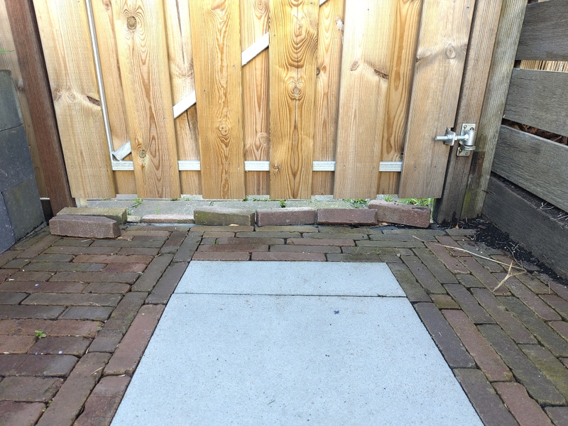

Mijn vraag
Zie hier de onderkant van onze steegdeur. Opent naar binnen. Vanwege het afschot van de tegels kan de steegdeur onderaan niet aansluiten bij de grond.
We willen deze ruimte vraag opvullen. Op dit moment met een stel bakstenen maar dat werkt natuurlijk slecht. En een drempel maken daar is onwenselijk.
Nu dus een stel bakstenen als tijdelijke oplossing, en andere oplossingen overwogen:
  • kippengaas. Is flexibel maar schraapt dan over de grond, en niet zo mooi
  • een soort flexibele strook, misschien van rubber oid?
  • een andere oplossing waarbij iets automatisch omhoog schuift als de deur opent?
Ben benieuwd naar jullie advies!

Zou rubber doen of een drempel die het water wel laat ontsnappen..

Iets met een plankje van hetzelfde hout die rechts scharniert en links met een wieltje op de grond rust, dan buigt hij mee omhoog bij het draaien.

Waarom moet het dicht? dat helpt misschien met het vinden van een oplossing

jack zomer schreef op zondag 5 mei 2024 @ 19:03:
Een rubberen lap dan? Die sleept dan ook over de grond?
No Hands schreef op zondag 5 mei 2024 @ 19:05:
Met name vanwege het grote aantal katten in de buurt. Ik hou zelf ook van katten maar ben er niet zo'n fan van dat ze mijn tuin als kattenbak gebruiken :p

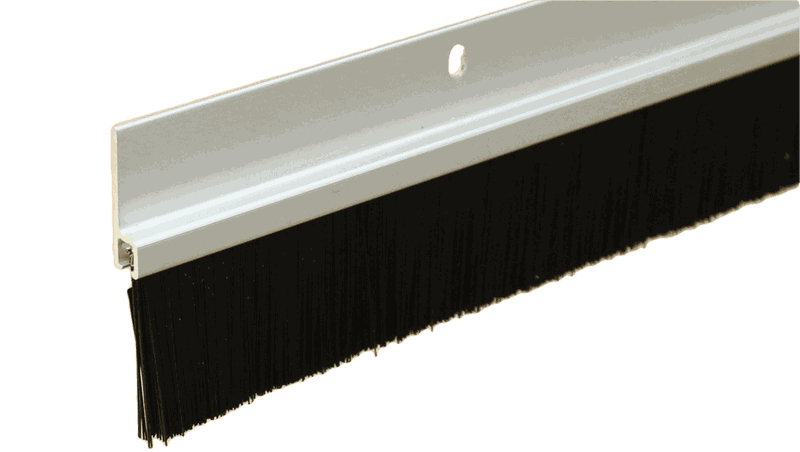

Bezem op monteren. Bij het opengaan gaan de borstels vanzelf mee. Bij het dicht gaan dicht alles af.
Nou zo ik geen hele bezem monteren maar wat flexibel rubber tussen twee plaatjes zou hetzelfde op moeten leveren. Als je het rubber smal genoeg maakt zal het ook niet al te veel weerstand geven.
Hoe zou dat dan precies werken? En zoiets zou ik dan zelf moeten maken?
__R__ schreef op zondag 5 mei 2024 @ 19:30:
Het is best een flink afschot, zie ook de ruimte onder de steegdeur: centimeter of 10-15. Dat lijkt me wel veel voor een bezemborstel om geheel mee te geven, toch?

10-15cm afschot is wel veel inderdaad.
Een stipborstel van 15cm wordt ook prijzig (voorbeeld). En geen idee of het niet te stug is om 10cm mee te bewegen. Al kan je altijd een klein stukje er af knippen aan de kant van de klink.
Je zou nog iets op de vloer kunnen maken, stukje metaal dat je kan opklappen aan een scharnier, maar ik denk dat je zoiets dan al zelf op maat moet (laten) maken.

je kan ook je afschot minder maken of een klein stukje recht maken in de draaicirkel van je deur.

Maar: als de deur dicht is dan is er ongeveer 10-15 cm ruimte? En als je de deur opent? Hoeveel bedraagt de afstand dan tussen de vloer en de deur? Blijft dat 10-15? Of zit er een groot verschil in? Want dat heeft wel invloed op de flexibiliteit die je zoekt...

10-15 cm is geen afschot maar een afrit. Waarom zo achterlijk veel? Ik zou eerst daar eens naar kijken in plaats van rare oplossingen aan de deur.

Je kunt ook de bestrating verlagen, in het draaibereik van de deur. (en dan de deur verlagen, of naar beneden verlengen.)

Ik zou de oplossing eerder zoeken in je bestrating.
Als je geen drempel wilt, waarom niet? Als dit vanwege bijvoorbeeld een fiets is zou je ook een drempelhulpje kunnen gebruiken (https://www.bol.com/nl/nl...OptionButton#productTitle).
Of je gaat voor twee drempels van 7.5 cm... etc.
En anders de deur naar buiten laten draaien? Geen idee van de situatie aan de andere kant.

Zo’n borstel is het meest praktisch trouwens.
