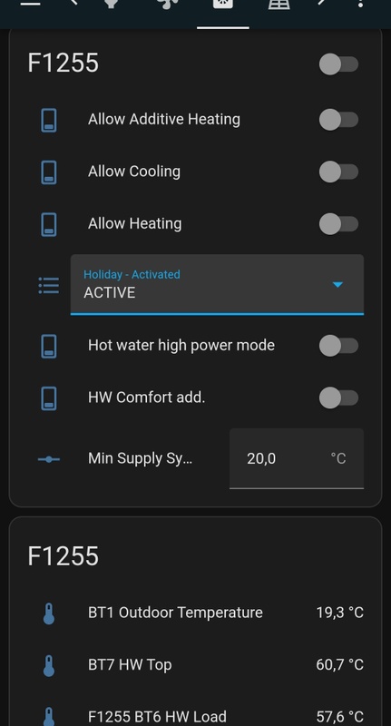

Ik heb een nibe f1255 warmtepomp. Met een koppeling met home assistant die prima werkt.
Nu heb ik een aantal switches aangezet (of juist uit) omdat ik op vakantie ben.
Maar ondanks dat, gaat het apparaat toch regelmatig het boilerwater verwarmen, als het onder de 30 graden komt. Geen idee waarom, alles staat immers uit en op vakantiestand:
Afbeeldingslocatie: https://tweakers.net/i/zyICrD9nNJ28UpVC1O23rAULpE0=/x800/filters:strip_icc():strip_exif()/f/image/XH2jVXpGG5b107B3I0ifG0yX.jpg?f=fotoalbum_large
Legionellapreventie staat uit overigens (dat doe ik als ik thuis ben).
Meer bezitters van een nibe die weten waarom?

In de vakantie stand draait het vakantie programma. Je kan daarin zelf instellen in welke modus het warme water moet draaien. Standaard staat deze op 'zuinig'. Heb je deze aangepast naar 'uit'? Zie menu 4.7
