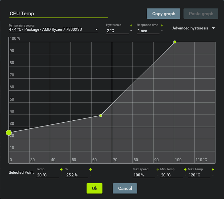

Ik gebruik zelf 'Fan Control' voor mijn fancurves, en met een minder heftige curve heb ik minder hitte en minder herrie. Afbeeldingslocatie: https://tweakers.net/i/kOsoZ8onB-D6WdyA9bgEq4DMrdE=/full-fit-in/4000x4000/filters:no_upscale():fill(white):strip_exif()/f/image/IEXvnsEMPN0NyGx4Aqei6Nbl.png?f=user_large
Mijn idle temps op mijn 7800x3d liggen op de 42 graden en dan under load zal ik rond de 60-70 graden maxen met een 360mm AIO.
Kan je ons vertellen wat je precies doet met je CPU om bij deze temps te komen, wie weet kan ik het even naboodsen om te zien wat er nou precies gebeurd.
