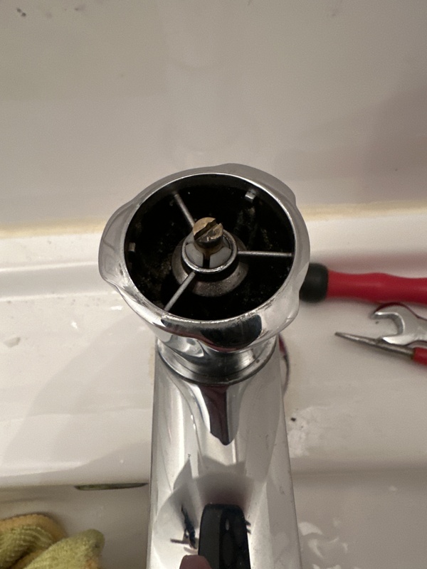

Wanneer je de dop van de kraan hebt zie je een schroefje met platte kop. Onderstaande foto is het schroefje half uitgedraaid.
Afbeeldingslocatie: https://tweakers.net/i/vARe2LHuKCP47EzUzlrJC4moyw8=/x800/filters:strip_icc():strip_exif()/f/image/4XBCxOlOa9hqrxJdg5wT6xv1.jpg?f=fotoalbum_large
