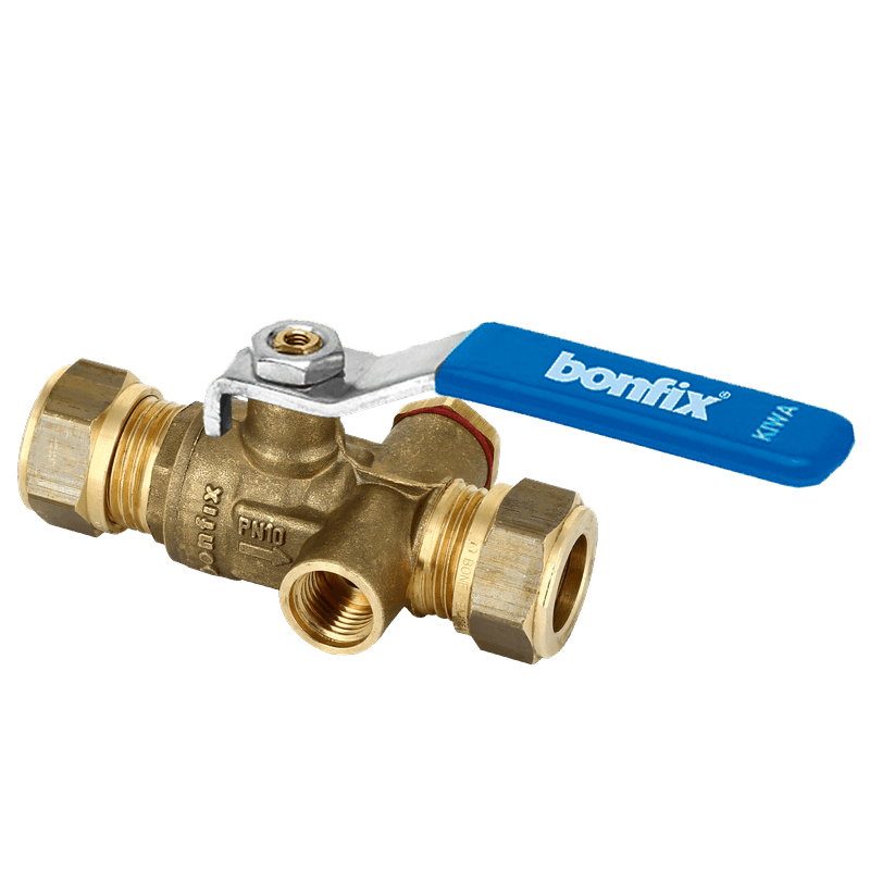

Zo'n kogelstopkraan is wel interessant voor na de mengkraan, om door te kunnen spuiten.

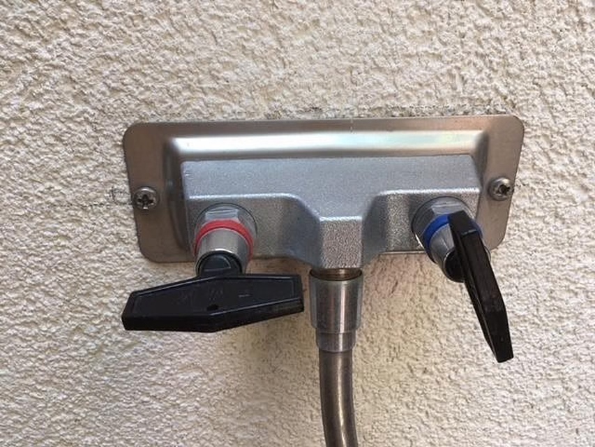

Je zou dan ook een mengkraan kunnen nemen die geschikt is voor buiten. Dan hoef je niet elke keer naar binnen om de temperatuur aan te passen mocht dat nodig zijn.
Je hebt inbouw mengkranen voor buiten maar ook opbouw rvs kranen.
Zoiets dus:
