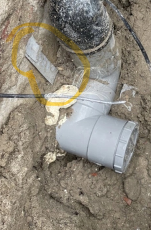

Dag mensen,
Mijn andere topic is onder gesneeuwd vandaar hier een nieuwe.
Ik wil hier een waterafvoer van ons veranda aansluiten.
Als ik die zwarte 90 graden bocht niet los krijg is het dan mogelijk om de de schroefdeksel te gebruiken en daar eventueel een 90 graden bocht/ t stuk te plaatsen?
We wonen er 13 jaar en heb enkel 2 steentjes gezien na het losmaken van de deksel, geen bladeren in de buurt dus een opstopping hier is nihil.
Is het mogelijk om alsnog een eindstop te plaatsen maar dan met een T stuk eventueel?
Afbeeldingslocatie: https://tweakers.net/i/9f0ROcJ8FG-607aPElwjBRfVHBk=/x800/filters:strip_icc():strip_exif()/f/image/OlztC73Dc1JvsWEqo64fDFIK.jpg?f=fotoalbum_large
Wat denken jullie?

Zagen - ik tel 5 bochten aan deze kant - en het verstoppingsdeksel is om verstoppingen verderop te bereiken.

BCC schreef op vrijdag 3 mei 2024 @ 18:54:
Zagen - ik tel 5 bochten aan deze kant - dat gaat echt een keer verstoppen.
Zagen waar het verstandigst?

In ieder geval die ophang strop repareren ivm verzakken - ik zou de zaag halverwege de zwarte erin zetten en die afpellen en kijken wat er onderuit komt . En de buis die achteraan van bovenkomt vrij zagen - en dan opnieuw leggen

Ophangstrop?
Er is geen ophangbeugel of dergelijke 😀
Ik dacht juist, zwarte 90 graden loskrijgen vervolgens draaien richting de rechterkant en vanaf daar afsplitsen
Zwarte is niet gelijmd namelijk
[ Voor 9% gewijzigd door hoihoi66 op 03-05-2024 19:04 ]

Ik neem aan dat het allemaal verlijmd is. Het gaat om deze ophang strop - die zorgt dat je afvoer niet de andere kant op gaat hangen :)
Ow dat, ik dacht al waarom hebben ze plakband tegen de gevel aangeplakt 😅.
Die zwarte zit trouwen los, is dus niet gelijmd.
Misschien kan ik een U vorm van maken. Waarbij er meer ruimte ontstaat

Lekt hij dan niet?
Ik zou de zwarte er af trekken en de pijp naar beneden hoger afzagen. Die pijp die naar bereden komt op de muur opzij brengen met 2x45 graden. Dan de zwarte vervangen door 45 graden en dan in een recht stuk naar de nieuwe pijp. In dat rechte stuk kun je dan een schuin t-stuk zetten voor je nieuwe pijp.

Is geregeld en heel mooi opgelost.
