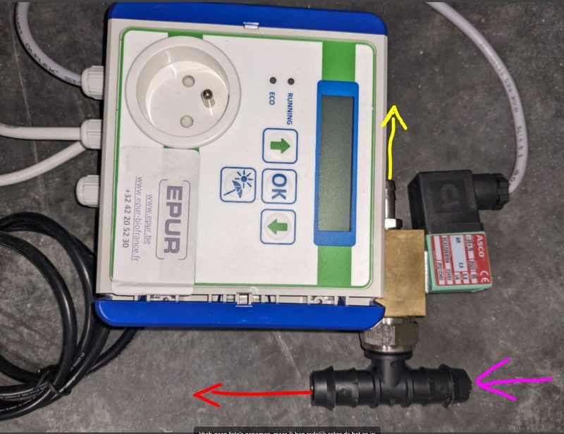

en dan snap ik ook nog de werking van die klep niet.
Van de IBA komen 2 buizen (dikke en dunne):
Afbeeldingslocatie: https://tweakers.net/i/kwxhtNJayPCiRP79S5PcOB9Ht90=/full-fit-in/4920x3264/filters:max_bytes(3145728):no_upscale():strip_icc():fill(white):strip_exif()/f/image/2paVEeIXbtYJx7c4N3sAYpXe.jpg?f=user_large
en deze zijn op het toestel aangesloten op deze manier:
Afbeeldingslocatie: https://tweakers.net/i/jlUTPbZEyzhDBOfGycbEoKmbU7E=/800x/filters:strip_icc():strip_exif()/f/image/SY3N3gbsHptZ37FwTPtZakzS.jpg?f=fotoalbum_large
paarse pijl is lucht van de 'blower',
rood is dikke buis naar de IBA
geel is de dunne buis naar de IBA
ik zou de blower aansluiten op een gestuurd stopcontact en een stoommeting hierop kunnen doen om 'verstoppingen' te detecteren (ook ik heb hierbij mijn bedenkingen, maar valt te simuleren).
Tijdens de 1ste 24 uur zou het toestel een 'leerfase' ondergaan voor maximum en minimum druk te bepalen (dus vermoedelijk zijn stroom grenzen waarbinnen deze blijft tijdens normale werking geduurende deze 24u, ik vermoed dat hier maar zeer weinig variatie op zal zitten doordat er geen verandering van situatie is.. na 5min heb je denk ik ook al een goed idee wat een normale stroomwaarde is).
Deze zou volgens een bepaald interval kunnen werken om stroom te besparen.
maar het is mij vanuit de handleiding niet duidelijk hoe vaak die elektro valve zou moeten schakelen lucht richting 'airlift' ?

Aah ja ik zag in de handleiding al twee leidingen lopen vanaf de blower, en ook twee tijdschema's, die zullen wel corresponderen met de klep. die het naar de rode of gele uitgang stuurt.
Ik weet niet hoe vaardig je bent want het ziet er zo naar uit dat je dan zelf de relais schakeling voor je rekening moet nemen. Dat zou ik dan al weer wat spannender vinden (Ik zit meer in de programering en niet echt in de domotica/PLC spul)
Het tijds schema staat in de handleiding (die op pagina 5), maar of dat met je domotica systeem te doen is dat weet ik niet.
