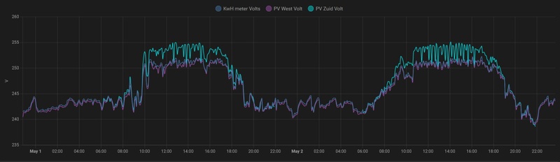

Vandaag klapte 1 set van mijn zonnepanelen er uit vanwege hoge voltage >253v
De voltage is hier heel hoog, ook nachts blijft te voltage rond de 239-240 volt hangen.

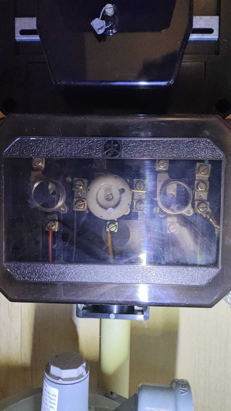

Nu heeft mijn meterkast voorbereiding voor 3 fase, maar er word maar 1 gebruikt. (L2)

MIjn buren zitten op een andere fase (L3) en daar is de voltage 3-4 volt lager, is er een mogelijkheid om mijn hoofdzekering(en draad) ook om te zetten naar L3? Kan je zoiets aanvragen, of een installateur vragen om het over te zetten?
Ook ga ik overwegen om de kabel die naar mijn zuidset liggen te vervangen, dat is een 2.5mm2 grondkabel van +/- 15 meter.

Ik vind het raar dat de nachtvoltage hier ook nog over de 240 volt is. (as we speak, 242 volt)
Ik zal morgen bij de andere buren ook even meten, het is hier een 3 onder 1 kap (ik zit er midden in) en vermoed dat hun op L1 zitten.

Of klacht naar de netbeheerder dat je voltage te hoog is, een 1800Wp set drukt het net niet omhoog hoor, dat is wat/iemand anders in de buurt.

Wat deze persoon zegt. Als het voltage zelfs snachts zo hoog blijft, heeft de netbeheerder mogelijkheid om het te verlagen met een simpele aanpassing op de wijktrafo.

15 meter grondkabel met 1800 Wp is 2,5mm2 echt ruim voldoende hoor. Dat hoef je echt niet te verzwaren.
Als je de verbinding tussen meterkast en PV verdenkt zou ik eerder even controleren of alle aders goed contact maken.
Met een netspanning van >250V in de meterkast moet de netbeheerder gewoon aan het werk. Het lijkt erop dat de netbeheerder iets in het hoogspanningsnet veranderd heeft, met als gevolg de hoge spanning bij jou.

Ik heb een klacht ingediend over te hoog voltage in de wijk.
Eerst hebben ze de wijkkast een stand lager gezet, scheelde zo 5 volt.
Een jaar later weer problemen omdat veel huizen in de buurt zonnepanelen hebben gekregen.
Weer melding gemaakt en daarna hebben ze 2 mannen gestuurd die met dikke handschoenen de fases omgewisseld hebben.
Ze doen het dus wel.
Ik moest wel wat mails achter mijn melding sturen voordat ze actie namen.
Als je het nou spanning noemt, dan wordt je misschien ook nog serieus genomen.

Er komen wel berichten terug van Liander terug dat er inderdaad iets aan de hand is, dat er in de toekomst wat aan gedaan wordt, dat het inmiddels is opgelost en dan wordt de melding afgesloten, hele traject duurt zo'n half jaar.
In de tussentijd is er niets gedaan of verandert en schiet ik of de buurman maar weer een nieuwe melding in en dan begint het hele riedeltje weer opnieuw. Zo gaat het voort, al een paar jaar.

Ik had een melding gemaakt bij liander over de hoge spanning. Ik kreeg vorige week bericht:
"Uitkomsten onderzoek
Op basis van uw melding hebben wij op afstand de slimme meters op dezelfde stroomkabel van uw aansluiting uitgelezen. Uit dit onderzoek blijkt dat de kwaliteit van de spanning in het elektriciteitsnet in uw buurt niet voldoende op niveau is. Liander is hard bezig om het elektriciteitsnet te verbeteren en te verzwaren. Naar aanleiding van de uitkomst van het onderzoek gaan we het elektriciteitsnet aanpassen in uw buurt. Om dit zo goed mogelijk aan te pakken, kiezen wij voor een buurtgerichte aanpak.
Vandaag kreeg ik post van liander dat er volgende week onderhoud word uitgevoerd en ik rekening moet houden dat er voor een paar uur geen stroom is.
Lijkt er op dat de klacht serieus is genomen :)
