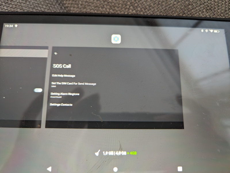

Hallo,
Ik hoop dat iemand mij hier verder kan helpen want na veel proberen is het mij niet gelukt het probleem te verhelpen.
Ik heb een Ulefone Armorpad 8 inch tablet (android 12) welke ik als motornavigatie gebruik. Nu heb ik zelf een stuurcontroller/bediening gebouwd welke via een ESP32 als Bluetooth keyboard keystrokes stuurt. Dit heb ik op verschillende android apparaten getest en werkt naar behoren.
Echter op de Ulefone tablet bij een bepaalde keystroke minimaliseert hij de app en opent hij het SOS call setting menu.
Het gaat om KEYCODE_F5 - (198) (meer info: https://www.arduino.cc/re...yboard/keyboardmodifiers/)
Ik heb al het volgende geprobeerd/bekeken:
Alle settings gerelateerd aan de SOS functie uitgeschakeld
Alle SOS gerelateerde zaken via ADB verwijderd
Door de keymapping files in de android systeem gelopen, daar kan ik niks vinden wat keystroke 198
Iemand wellicht nog een idee? Ik kan geen andere keymapping gebruiken omdat de app specifiek eisen stelt aan de te gebruiken keystrokes.

Wild idee, wat als je iets doet met het gekozen toetsenbord? Dus het standaard toetsenbord vervangt voor swiftkey of gboard, gaan er dan ook andere inputs gelden?
