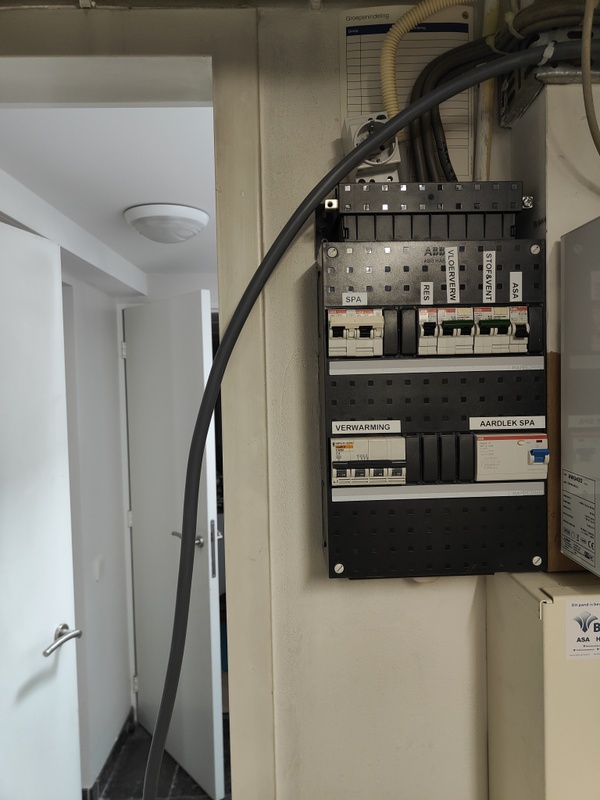

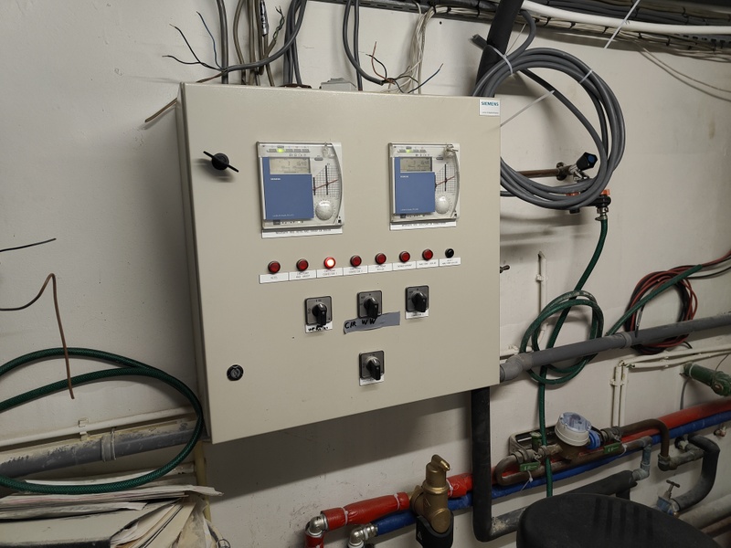

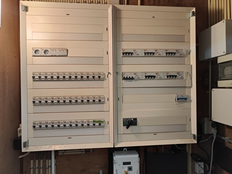

Middag,
Sinds twee dagen klapt de groep ketelruimte er in de meterkast er afen toe uit. Twee weken geleden heb ik een warmtepompboiler en warmtepomp laten installeren. Helemaal zeker weet ik niet of dit de oorzaak is, omdat het reeds twee weken geleden is dat de installatie heeft plaatsgevonden, voorheen eens per paar maanden dit ook voorkwam en er nu een opbouw wordt gerealiseerd waarbij er 2-3 mensen aan het klussen zijn.
De 'ketelruimte' automaat is doorgeschakeld naar een kleinere meterkast in de ketelruimte. Ik heb alle schakelaars stuk voor stuk naar beneden gedaan en steeds opnieuw getest. Steeds lijkt het goed te gaan, maar na verloop klapt de ketelruimte automaat er steeds uit. De test knop van de ketelruimte schakelaar doet het trouwens niet.
Zie ook foto's. Suggesties?Afbeeldingslocatie: https://tweakers.net/i/mX5QszWB6YHPGqyGFTSdeFr_8Zg=/800x/filters:strip_icc():strip_exif()/f/image/gYAVcAXXfMLlVik8s1Gpy6Au.jpg?f=fotoalbum_large

Maar als je zegt dat de automaat uit gaat, is dat dan zoals in de foto? Dus de hendel van de Vigi C60 staat dan nog wel omhoog?
Want dan is het werkelijk gewoon overbelasting. Gezien er niets in de onderverdeler uit gaat zou dit betekenen dat alle verbruikers samen (op de onderverdeler) gewoon gecombineerd te veel gebruiken.
Je zou de kap van de kasten er eens af kunnen halen om wat foto's te maken. Maar ben bang dat het tijd wordt om "in het eggie" iemand in te schakelen met verstand.
PS, ik hoop dat het stopcontact op de onderverdeler daar voor de sier staat en niet is aangesloten?

Septillion schreef op woensdag 1 mei 2024 @ 15:24:
Als eerste, de testknop dient gewoon te werken. Dat de verbruiker een onderverdeler (zoals dat heet) is maakt niet uit. Maar zou kunnen dat deze alleen werkt als de automaat aan staat. Enige dat zou kunnen is als hij maar op één fase zit. Maar gezien alle gebruikers mag ik hopen dat je wel 3-fase hebt?
Indien hij met spanning ook niet uit gaat (en hij gewoon op 3-fase zit) heeft hij zijn nut bewezen, dan is de aardlekschakelaar stuk.
En voor de WP hebben ze neem ik aan dat ze extra kabel getrokken hebben en niet aan de onderverdeler gezeten hebben? Tenminste, te zien aan de goedkope automaat in de "hoofdmeterkast".
Ja ik heb 3 fase en de hendel van de vigo c60 blijft omhoog staan. Is er dan overbelasting van de onderverdeler of overbelasting van het gehele verbruik? We verbruiken meer dan 15000kw stroom per jaar

Dan is er overbelasting in alles wat achter die automaat hangt, in dit geval dus alles wat aan de onderverdelen zit.
En zoals @Umbrah ook al aanhaalt, zijn dat niet allemaal COP=1 zaken? Dan gaat het wel hard. Je jaarverbruik is dan ook al snel 5x zo hoog als een doorsnee woning...
[Edit] Enige dat ik nog extra kan bedenken is dat de installateur van de WP die groep per ongeluk achter de groep naar de onderverdelen heeft gehangen. Dan is dat vermogen nu opeens ook extra. Doet de WP het nog als die groep uitgeschakeld is?

Hamsterhein schreef op woensdag 1 mei 2024 @ 15:45:
Da's ~5x meer dan gemiddeld... en dat is uitgaande van zon én warmtepomp, geen gas en een 4-persoons huishouden. Ongeveer 15x zoveel als wat ik verbruik.

Naast het leidingwerk en de kast van de aansturing hangt er weinig extra in de ketel ruimte. Voorheen een grote Nefit CV ketel en Boiler en nu dus een warmtepompboiler. Zie ook foto
Afbeeldingslocatie: https://tweakers.net/i/nnSGKENyBKWE0x1FafJHanJzyRE=/800x/filters:strip_icc():strip_exif()/f/image/RsMD1ZERcvNBUpb8b2vMWdoY.jpg?f=fotoalbum_large
Afbeeldingslocatie: https://tweakers.net/i/pR2Vf6TEUoogSutqna-w6o12NbY=/800x/filters:strip_icc():strip_exif()/f/image/t6CiCMB3Hm8uuOsDaOmA869M.jpg?f=fotoalbum_large
