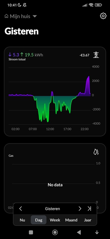

Heb je een grafiek van een normale dag? Van je P1 poort.
Omvormers kunnen geen kWh's gebruiken, ze leveren alleen.
Er is dus iets anders in huis wat ongeveer 20kWh per dag verbruikt naast de WP.

Jim423 schreef op woensdag 1 mei 2024 @ 10:40:
Ik dacht dat omvormers wel stroom verbruiken, maar alleen zonnestroom (dus direct verbruik). Hier een afbeelding van de p1 meter van gisteren. Rond 22.00 uur ging de warmtepomp warm water maken, voor de rest geen bijzonderheden. Dat is de reden waarom ik vermoed dat de omvormer door het uit en aan schakelen veel zonnestroom verbruikt. Ook een afbeelding van de opwek (zuid/oost) met aan en uit schakelen. Zuid/oost heeft gisteren 11,9 kWh opgewekt (Noord 11,8 kWh)

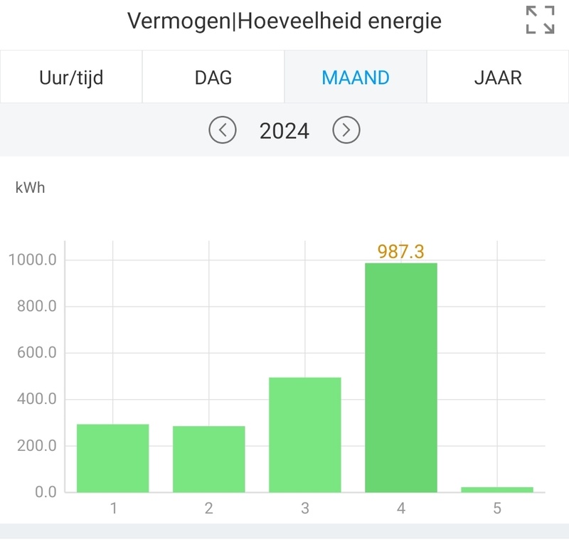

Totale (inclusief direct verbruik = Totale opwek - teruglevering normaal - teruglevering dal + verbruik normaal + verbruik dal.
Oftewel:
987,3 - 309 - 143 + 93 + 113 = 741, kWh
741 - 150 = 591 kWh verbruik (exclusief warmtepomp)
De opwek haal ik uit de app vd omvormer, de overige getallen haal ik uit de meterstanden. Dit zijn harde cijfers.

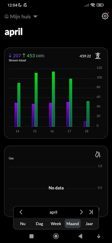

Laat het overzichtj van je homewizard van April eens zien. Klinkt alsof nogal wat zaken door elkaar haalt om onduidelijk verteld. Plaatjes zijn in dit geval veel handiger
Afbeeldingslocatie: https://tweakers.net/i/qGjX7bdpEBnTx9xOmwfiJ0Hsw5M=/x800/filters:strip_icc():strip_exif()/f/image/CGtuILHeSBaKJOiI0ggc20M0.jpg?f=fotoalbum_large

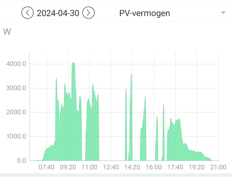

Heb je ook een plaatje voor April van beide omvormers?
Het vreemde is, je geeft aan: 2x 11kWh opgewekt op een bepaalde dag. Die dag is er 19.5kWh teruggeleverd aan het net.
Dit klopt dus. Vermoedelijk klopt er iets met die 987kWh dus niet voor de maand April en is dit minder.

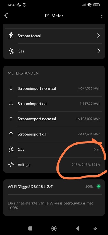

Eigenschappen bij P1 meter, dit kan ik in de app niet vinden.
2x MT Venus E met HW P1 in HA, WP: PUHZ-SW75YAA ERST30D-VM2ED.UK en Itho Daalderop WTW HRU 350 ECO unit HR RFT en 23 panelen á 335 wp (11 op oost en 12 op zuid), 13 panelen á 380 wp op noord.
  • ThinkPad
  • Laatst online: 16:02

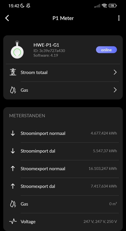

Bravertal schreef op woensdag 1 mei 2024 @ 12:56:
In de HomeWizard app: tandwieltje rechtsboven > Meters > Spanning
Maar mogelijk heb je een oudere slimme meter (< DSMR 5), die tonen de spanning helaas niet.

Afbeeldingslocatie: https://tweakers.net/i/A00Rjzb5lngPlzs9OquknAJXO28=/x800/filters:strip_icc():strip_exif()/f/image/RirOzpARZOlMtrtWcVmrFiYj.jpg?f=fotoalbum_large

Hierbij een plaatje vd totale opwek in april:

Hoe kom je aan dat verbruik? '24 is 207 afnemen en 453 terugleveren. Hoe zijn die getallen in eerdere jaren? Heb je ergens elektrische vloerverwarming? Of badkamerradiator? Want die zijn vaak elektrisch in moderne huizen. We hebben een vrij koude maand gehad.

Dat is al aardig hoog, omvormers moeten bij 253V afschakelen. Het screenshot was tegen drie uur, ik denk dat als je rond 12:00 / 13:00 kijkt, het nog hoger is. Dit zal dus de reden zijn van het uitvallen van je omvormer.

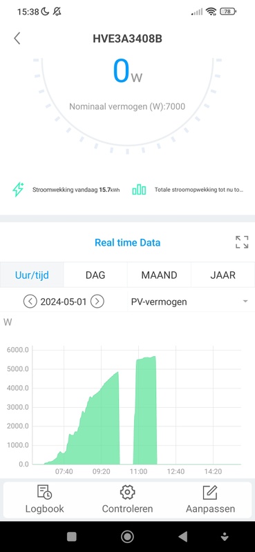

  • Bravertal
  • Laatst online: 14:25
Afbeeldingslocatie: https://tweakers.net/i/KOgVfpmzSTPDK--lGhnvnbQXm3Q=/x800/filters:strip_icc():strip_exif()/f/image/NQyVAtl5aDb3UP7Y8SVmmgpL.jpg?f=fotoalbum_large
Afbeeldingslocatie: https://tweakers.net/i/YB_jq7bmPnheGmtcN2SYu5H7sTk=/x800/filters:strip_icc():strip_exif()/f/image/YxPmFGIOqjvrxeyglO1WxFOS.jpg?f=fotoalbum_large
Kan er ook iets met de omvormer zijn? De omvormer is afgeschakeld en het voltage is onder de 253, dit klopt dan toch niet?

  • Septillion
  • Laatst online: 10:12
Septillion
Kan wel, want je eigen omvormer drukt de spanning ook omhoog, waarschijnlijk over het randje. De omvormer zal dus even wachten tot weer een poging doen. Anders blijft het een flipperkast.
Daarnaast heb je ook nog spanningsval op de kabel tussen de meter van de netbeheerder en je omvormer, die komt hier ook nog bovenop.
Als de hele buurt dat is netjes zou doen wanneer de zon schijnt zal de netspanning mogelijk wat minder dramatisch zijn wanneer de zon schijnt :+
je hebt enorm veel last van een hoge netspanning wanneer de zon schijnt maar je tapwater run draait wanneer het donker is en stroom schaars? 8)7
Mijn voorgevoel zegt dat je verbruik gewoon erg hoog is, maar het is erg verbloemt door je zonnepanelen...

Kijk ook even verder in de app (ik zie 'logbook') of je ergens een grafiek van de netspanning ('Vac1', 'Vac2', 'Vac3') kunt vinden. Mogelijk even via computer inloggen op de Growatt portal voor meer gedetailleerde logging.

Vandaag de volgende cijfers (meting tot 19.30 uur)
30,5 kwh opgewekt via app vd zonnepanelen
22 kWh teruggeleverd via p1 meter
8,5 kWh direct verbruikt
2,5 kWh van het net gehaald via p1 meter
Ik was vandaag alleen thuis, (1 was gedraaid, 1 vaatwasser gedraaid en 1 droger gedraaid).
Ik ga het ook voorleggen aan mijn installateur.
Oftewel 11 verbruikt, waarvan 8,5 direct verbruik

  • ice-T106
  • Laatst online: 15:57
Want dit is meer verbruik dat je zou verwachten?
11.635 Wp Solar edge. 7kW Lucht-water, 5kW Daikin Lucht-Lucht, lucht WTW, Volvo V60 T6 plugin, Home Assistant
  • AppieK
  • Registratie: April 2022
  • Laatst online: 14:42
Zo heel veel is dat ook weer niet. En ook niet in de buurt van je 10 kWh vreemd verbruik.
Hier hele dag gezin thuis. 2x wasmachine, 1x condensdroger en 1x vaatwasser
Verder weinig, want lekker veel buiten: 13 kWh.
