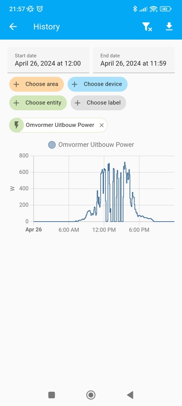

Ik heb afgelopen oktober 2 panelen gekocht en gekoppeld aan een DS3 micro omvormer van APsystems. Nu is duidelijk dat mijn omvormer een storing heeft door verkeerde firmware. Mijn serienummer valt in de reeks die hier genoemd wordt : https://www.quesolar.com/...-l-oktober-november-2022/
Dit zie ik ook terug in de monitoring die ik via zigbee uitlees. Meerdere malen per dag valt de micro uit. Soms wel totaal van paar uur dat er geen opbrengst is.

Hoe bedoel je dit? Serienummer valt in range van getroffen omvormers en vertoont hetzelfde gedrag (andere setup in zelfde richting/helling levert op dezelfde momenten wel door). Leverancier heeft ook bevestigd dat dit het issue is.
Omvormers worden ook in deze configuratie geleverd inclusief garantie door producent.
Voorbeeld van gedrag:
Afbeeldingslocatie: https://tweakers.net/i/GPETDDrTF38wFdl7h7B4y9QPKgg=/x800/filters:strip_icc():strip_exif()/f/image/eSALcL3pMQMCtCPVaZJva8QD.jpg?f=fotoalbum_large
