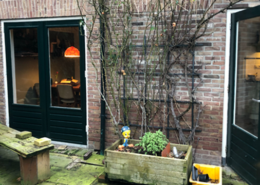

Afbeeldingslocatie: https://tweakers.net/i/CbcrIKExKayxYOyZ3CzZ92x3LrQ=/full-fit-in/4000x4000/filters:no_upscale():fill(white):strip_exif()/f/image/wORIBS9I9tn4IDtdmbcUbYIh.png?f=user_large

  • Piemol
  • Laatst online: 16-10 13:42
@bonzz.netninja als dat de enige plek is met vochtproblemen, en/of je zelf het onderzoek moet betalen, zou ik opteren om zelf wat stenen uit de gevel te halen. Géén van de onderzoeken die ik heb gehad (3 verschillende bedrijven) doen 'destructief' onderzoek. Dat wil zeggen, ze gaan geen stenen uit de muur halen, alleen gaatjes boren voor een endoscoop. Maar ze zijn wel bizar aan de prijs met hun onderzoeken.
