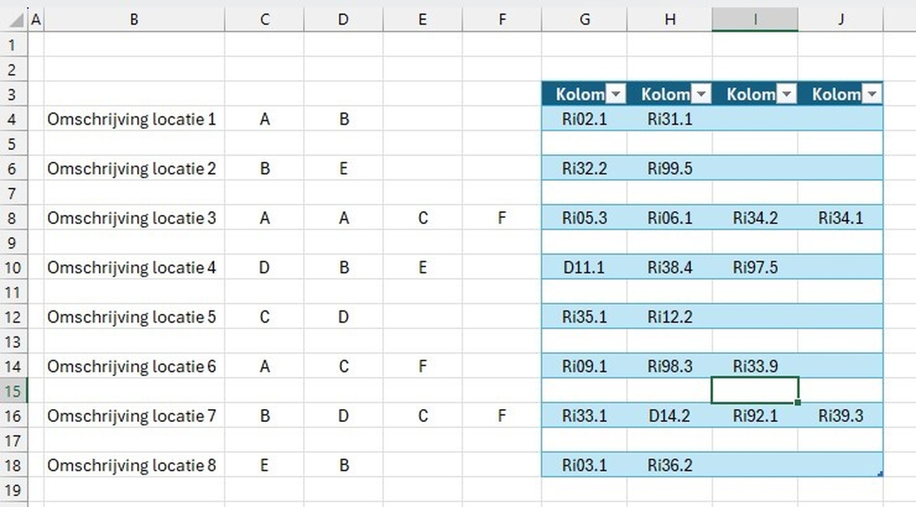

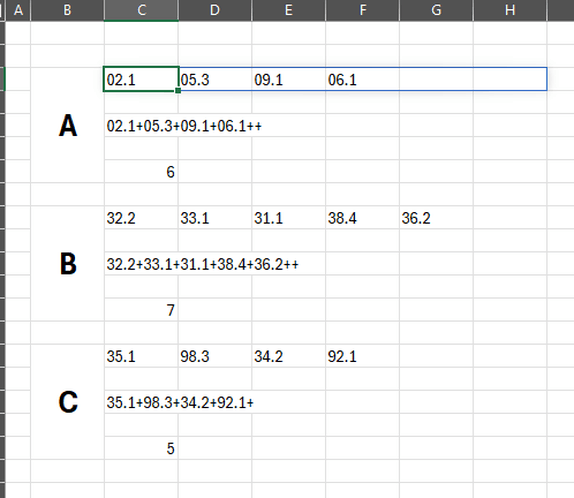

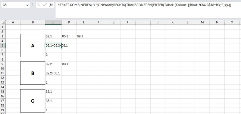

Hieronder wat schermafdrukken uit mijn voorbeeld bestand.
Figuur "Uitvraag_1" is van Blad1 de rest komen van tabblad "Formuleblad"Afbeeldingslocatie: https://tweakers.net/i/wXtcz4KVmP5BcZrMcth7tcFXVyc=/full-fit-in/4920x3264/filters:max_bytes(3145728):no_upscale():strip_icc():fill(white):strip_exif()/f/image/fmTjsyokjHTUID9hIQQ4Gi0V.jpg?f=user_large

Nu wil ik het gegeven uit die andere kolommen achter het resultaat zien te krijgen bij de regels 5, 11 en 17.
Beste lastig om een goed verhaal te schrijven zodat andere gelijk kunnen inschatten wat je precies wil.
ps. ik ga zo verder achter mijn tabblet S8, PC gaat uit nu.
