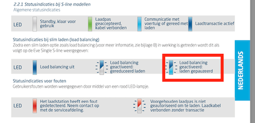

Als we de auto aan de paal koppelen hoor je de relais klikken. Echter gaat daarna de led om en om lichtblauw/donkerblauw knipperen:
Afbeeldingslocatie: https://tweakers.net/i/YNkQnUfKGjbRTVJ_oBE9oXIkB2c=/full-fit-in/4000x4000/filters:no_upscale():fill(white):strip_exif()/f/image/wH5r8y1Inxfmh5jQOJq8EMGC.png?f=user_large

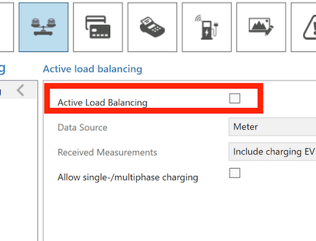

Volgens de handleiding is dit dat "load balancing is geactiveerd". Dit is apart omdat onze laadpaal dit helemaal niet heeft en dit ook niet aan staat:
Afbeeldingslocatie: https://tweakers.net/i/wkFAt67zG8AvKCqaasNuDeGokWA=/full-fit-in/4000x4000/filters:no_upscale():fill(white):strip_exif()/f/image/sFaalKTZgxrCvdrB7udekCG7.png?f=user_large
Het lijkt erop dat het knipperen wellicht niet klopt met wat er aan de hand is. Volgens de log start de paal ook gewoon op. Ik kan er ook op inloggen en de instellingen bekijken.

Ze hebben in de instellingen een andere licentie ingesteld. Hier staan alle extra features uit zoals 32A laden en load balancing.
