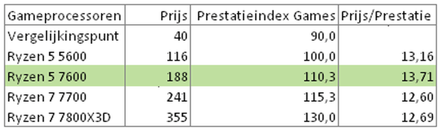

Ik ga er voor het gemak van uit dat gameprestaties lineair schalen met de prijs. Dat is niet zo.
Als ik dan nog van de foute veronderstelling uitga dat je voor € 40 een processor kan kopen die 90% van de gameprestaties haalt van een Ryzen 5 5600 (een Ryzen 5 5500 haalt slechts 84%, en die kost € 89), dan krijg je het volgende:
Afbeeldingslocatie: https://tweakers.net/i/hc10T74ayO--ks2CE6ilBwF5JDE=/full-fit-in/4000x4000/filters:no_upscale():fill(white):strip_exif()/f/image/bJ4luQzI1hh8ycWsUvScGUxU.png?f=user_large
Uit deze tabel blijkt dus dat de Ryzen 5 7600 de beste keuze is. Let wel op, als de prijzen wijzigen, krijg je andere resultaten. Stel dat de Ryzen 5 7600 morgen € 200 kost, dan scoort hij slechts 12,68 - of nagenoeg gelijk aan de Ryzen 7 7800X3D.

LievenD schreef op maandag 29 april 2024 @ 00:07:
Ik snap niet zo goed hoe die laatste kolom nou tot stand komt. "Prijs/prestatie" is duidelijk niet de bijbehorende prestatieindex gedeeld door de bijbehorende prijs, die is bij de Ryzen 5600 duidelijk het beste. Daarnaast is de optimale "prijs/prestatie" zo laag mogelijk, niet zo hoog mogelijk.
Als de laatste kolom gewoon een simpele deling zou zijn is dat zeker verhelderend, want dan zie je dat puur voor de prestaties per euro AM4 eigenlijk nog een uitstekend platform is. Maar dan maakt het nogal een verschil welke games je doet, bij CPU-bottlenecked spellen is het verschil natuurlijk groter (en in het verlengde, in toekomstige games misschien ook). Ook is de prijs van de CPU maar een deel van de totale prijs van een upgradesetje, of zelfs complete PC, een 100% duurdere CPU kan een 40% duurder upgrade-setje betekenen, en dan is een budget-CPU al weer een stuk minder aantrekkelijk.
Heeft geen speciale krachten en is daar erg boos over.
Dat begrijp ik, ik leg even uit hoe die tot stand komt:
Bijvoorbeeld, bij de Ryzen 5 5600:
100 * (prestatieindex - prestatieindex vergelijkingspunt) / (prijs - prijs vergelijkingspunt), ofwel
100 * (100 - 90) / (116 - 40) = 13,16
Bij de Ryzen 7800X3D krijg je:
100 * (130 - 90) / (355 - 40) = 12,70 (wijkt miniem af omdat ik in de oorspronkelijke berekening meer cijfers na de komma gebruikte)
