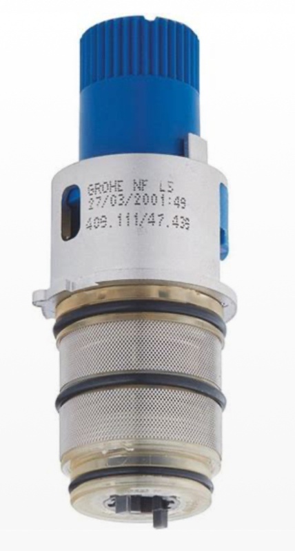

Die cartridge / cartouche zou je eens kunnen ontkalken met azijn.
En anders een nieuwe is als deze verkrijgbaar is, zoals bij een kraan van Grohe altijd wel het geval is.

Het gedeelte waar de thermosstaat in zit, die je had afgesteld. Bij een merk als Grohe kan die er uit (wel hoofdkraan eerst dichtdraaien) om schoongemaakt en evt vervangen te worden.
Ziet er zo uit:
Afbeeldingslocatie: https://tweakers.net/i/X5oyebYFQT9QvTOyzBm_cZlQlvE=/x800/filters:strip_icc():strip_exif()/f/image/Cn05140W8QeJTYitRzIm1gsd.jpg?f=fotoalbum_large

En als je 'm demonteert, let goed op de O-ringen, na een aantal jaar dichten ze niet meer goed af en regelt de thermostaat ook niet meer goed.
