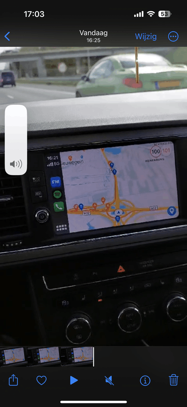

Ik heb 7 april een nieuwe auto gekocht, sinds dag 1 heb ik problemen met mijn CarPlay. Hij maakt een raar geluid en het scherm loopt vast en start opnieuw op.
De dealer weet ook niet wat het is, heeft de laatste update gehad (Regel?) apparaat is vervangen waar alles mee is vervangen maar lost het probleem niet op.
Heeft iemand enig idee wat dit kan zijn of hoe het is op te lossen?
update uitgevoerd, regelapparaat waar alles mee in verbinding staat vervangen.Afbeeldingslocatie: https://tweakers.net/i/bcy2r0N7QDmZPu0MLBmwsft8VHo=/x800/filters:strip_exif()/f/image/jOqHQzRZ3n31yEyUB8T52sm0.png?f=fotoalbum_large

Ja kan die foto beter op een andere manier delen. Ik ga hem zo iig niet openen.

Het is een filmpje, hoe kan ik deze het beste delen? Ja het gebeurt met verschillende telefoons.
