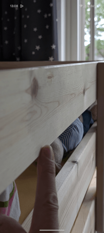

Op het nieuwe stapelbed van onze kindjes, gekocht bij de Ikea, zie ik afhankelijk van de kijkrichting een lichte of donkere plek.
Afbeeldingslocatie: https://tweakers.net/i/MSBRx5KhN1GCK1uNTpu390LXmGA=/x800/filters:strip_exif()/f/image/M8J3lPEsCrv71PEAY88ZKf28.png?f=fotoalbum_large

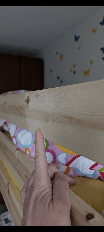

Kijk je van de andere kant is de plek donkerder. Komt dus door de lichtinval, en dus mijn inziens door de grovere structuurAfbeeldingslocatie: https://tweakers.net/i/Z-F9sROr719MpiCnK9-k-gaxnUc=/x800/filters:strip_exif()/f/image/3607f2bt3UwDzQ2F05RSiSsX.png?f=fotoalbum_large
Zojuist met een korrel 180 (had ik liggen) geprobeerd wat er gebeurt als ik schuur, en dan wordt de plek groter. Waarschijnlijk hebben ze in de fabriek dus extra geschuurd, er zit namelijk bovenin ook een kleine reparatie. Het hout lijkt op deze plek ook wat grover te voelen, minder fijn als de rest. Hoe kan ik dit weg/gelijk krijgen aan de rest van het hout? Neem aan fijn schuren, maar welke korrel heb ik dan nodig?
Het hout is volgens mij niet behandeld. Bed is Ikea Mydal, hout is grenen.

@President en @BCC, heb de originele post even aangepast. Het is geen daadwerkelijke kleurverschil, maar komt door de lichtinval. Afhankelijk van de kant waar je kijkt is de plek lichter of donkerder. Komt imo dus doordat de plek grover geschuurd is/minder glad.
Het hout is zover ik weet niet behandeld. Lakken lijkt me dus niet nodig.
Welke korrel schuurpapier heb ik nodig?

Grenen is bij ikea vaak onbehandeld als je het netjes wil houden is dat vaak wel handig. wat je ziet is hout schuren vs hout schaven.

Als de plek groter wordt door te schuren ligt het voor de hand de hele plank te schuren. Eerst met korrel 180 want dat werkt kennelijk. En als je dat niet glad genoeg vindt daarna nog een keer met een wat fijnere korrel.

Duidelijk antwoord! De rest van het bed is idd super glad, ik wist niet dat dit geschaafd was. Weer wat geleerd, bedankt!
De plank helemaal schuren is dan ook geen optie imo omdat dan het verschil met de rest van het bed heel groot is. Is er een manier om deze geschuurde plek even glad te krijgen als de rest van de geschaafde plank? Kan dit door schuren met een fijnere korrel en zo ja welke korrel?

Met schuren zal je nooit exact hetzelfde beeld krijgen als met schaven.
Je kan (met de hand, niet machinaal) even met korrel 400 proberen. In de richting van het hout.
Je kan het ook gewoon zo laten ;)

Je zou het heel voorzichtig met een handschaaf kunnen proberen. Of zorgen dat de plank aan de muurkant komt te zitten, zie je het niet en irriteert het ook niet.

Bedankt allemaal. Andere kant kan niet helaas (plank is korter dan planken aan achterzijde en moet ivm trap aan deze zijde). Zal binnenkort in de bouwmarkt eens korrel 400 kopen en proberen.

Als je nog nooit geschaafd hebt zou ik niet adviseren om hier de schaaf in te zetten. Sowieso is een goede lange schaaf (nr 6 of 7) ook niet helemaal gratis.

Ik zou dat zeker niet schaven, er zit een behoorlijke knoest bij, en daar gaat je schaaf binnen no time aardige happen mee maken, zeker als je nét te veel afneemt.
En met schuren krijg je het ook mooi. Maar ga het voor het oliën niet tot korrel 400 schuren, want dan schuur je de boel helemaal dicht. 180 is goed genoeg, wel beginnen bij 80, 120 en dan 180.
Als je het net zo baby gladjes als met de schaaf wil kan je met een schraapijzer er over heen, maar als je netjes schuurt vind ik dat een overkill. Het is grenen, geen gemoesteerd esdoorn of iets exotisch. Het gaat er toch wel goed uit komen te zien.

Ik had voorzichtig al een plek geprobeerd met 180, maar daarmee maakte ik het hout eigenlijk even grof als de plek al was, het kwam niet in de buurt van de gladheid van het geschaafde gedeelte. Oftewel met 180 krijg ik juist een plek gelijk aan als op de foto. Toch nog iets fijner proberen?
Overigens had ik ook gewoon eens met een doek wat harder gewreven op een kleine plek, daarmee duw je het idd ook plat/dicht waardoor je het niet meer zo ziet.

Als je met olie, beits of lak gaat werken is 180 een goede korrel. Bij een fijnere korrel is er te weinig hechtmogelijkheid voor je afwerking.

Zou ik niet doen, gaat je lak/olie niet prettig hechten. De optie om die plank via Ikea te laten vervangen is de makkelijkste. Waar schuur je mee? Als ik met mijn schuurmachine op korrel 180 schuur is het vaak lekker glad.
