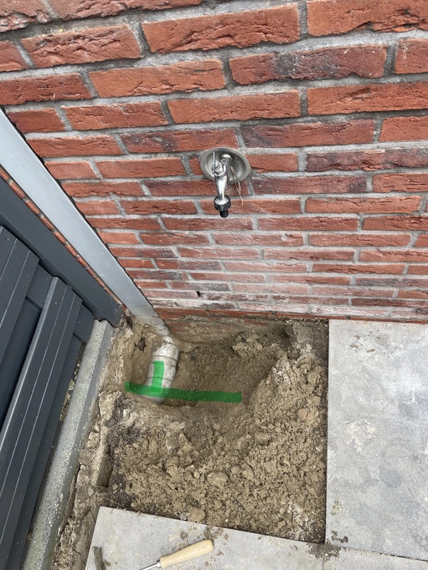

Dag allemaal,
Op de regenafvoerbuis (zie foto’s) wil ik een veranda afvoer EN een afvoerputje voor ons buitenkraan laten plaatsen.
Het nadeel is dat al heel snel een 110 90 graden buis richting de buren gaat.
Wat ik op op de 90 graden bocht wil hebben is dus een waterafvoer van 80 mm en eventueel een klemzadel voor het afvoerputje. Maar weet niet of ik hier voldoende ruimte voor zal hebben. Wat is wijs?

Even voor de duidelijkheid
Groen voor afvoer kraan
Rood voor afvoer veranda
Dit alles dus op de T stuk met weinig ruimte denk ik zo.
Afbeeldingslocatie: https://tweakers.net/i/8RtoGhOZeSValg51u9GUQihWABs=/x800/filters:strip_icc():strip_exif()/f/image/h5dp2cpCwgfthVG7WAMyu6bD.jpg?f=fotoalbum_large
Kan ik dit ergens kwijt en is zo’n klemzadel verstandig in mijn situatie?

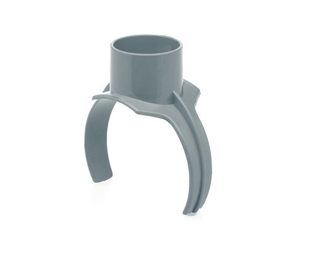

Niet gaan prutsen met een klemzadel. Horizontale bocht verwijderen en een T-stuk plaatsen en vanuit daar verder werken.Afbeeldingslocatie: https://tweakers.net/i/FcYJbf5cnvEviJQb7AljBtsUnF8=/x800/filters:strip_icc():strip_exif()/f/image/jr32gmXN9km8YFAbnbKE8XsQ.jpg?f=fotoalbum_large

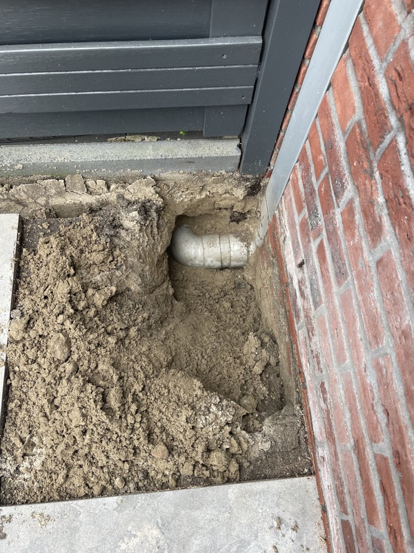

In theorie een leuk idee maar hoe ga je die erin zetten? Er zit weinig bewegingsruimte in die buizen.

Nogmaals een foto gemaakt, hoe krijg je zo’n t-stuk eigenlijk weg?

Wat je op de foto hebt staan is een 90 graden bocht en geen t-stuk.
De verbindingen verwarmen met een föhn of verfbrander. Verbinding iets inzagen en met een punttang de mof beetje bij beetje lostrekken.
Wat zit er aan de ander kant van de schutting/betonband? Wellicht kun je daar de buis doorzagen en met een passtuk gaan werken.
Het is even een gepruts maar wel de juiste manier. Het buiszadel krijg je door de mofverbindingen nooit strak op de buis.

Neem wel een t-stuk met stroomprofiel, anders is er een (kleine) kans dat het door het putje naar boven komt. Voorkomt ook verstoppingen en maakt het makkelijker een eventuele verstopping op te lossen.
Afbeeldingslocatie: https://leidingshop.nl/images/products/274730/pvc-t-stuk-90-graden-3-x-inwendig-lijm_fd5d7.jpg
Andere optie is een 45 t met 45 mof maar ik weet niet of je daar genoeg ruimte voor hebt.
