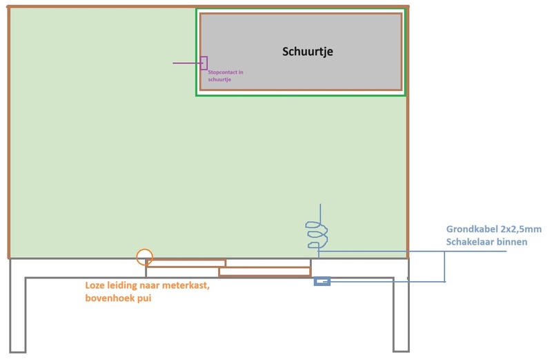

Wij gaan aan de slag met de tuin van onze nieuwe woning. Bij de bouw van de nieuwe woning heb ik een grondkabel aan laten leggen, 'just in case'. Het doel van deze grondkabel was, mocht je ooit je EV thuis willen laden, dat je alvast voorbereid bent. Nu willen wij ook tuinverlichting met bedrading. Ik heb zelf zitten worstelen met een aantal opties en wil deze graag voorleggen om te kijken of dit wijsheid is, of er wellicht slimmere opties zijn.
Dit is de huidige situatie:
Afbeeldingslocatie: https://tweakers.net/i/9e3UgqFOUSTcItPJ2dynFwIbJLs=/800x/filters:strip_icc():strip_exif()/f/image/hRacuFTVuhGmxhoE5w4iiLwt.jpg?f=fotoalbum_large
Ik heb:
- Een loze leiding in de (naar de gevel kijkend vanaf de tuin) rechter bovenhoek van de schuifpui
- Een grondkabel die uit de gevel steekt, 2x2,5mm2, die ik van binnen aan/uit kan schakelen, die op een aparte groep is aangesloten.
Deze grondkabel zou mij maximaal 1x16A laden op kunnen leveren, wat correspondeert met zo'n 3,7kW laden. Voor mijn auto zou dat +/- 20 uur tot vol zijn.

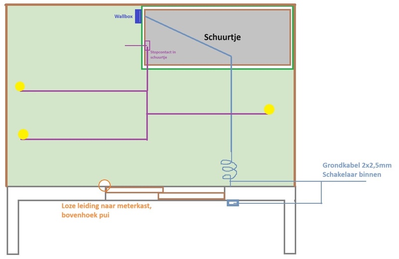

Optie 1:
Afbeeldingslocatie: https://tweakers.net/i/e_d_gPRuFjQS6FPGLorG6gBae-A=/800x/filters:strip_icc():strip_exif()/f/image/o7DXpbTDu70CPXxCPI0qJNS8.jpg?f=fotoalbum_large
In deze optie trek ik de grondkabel door en sluit ik er een EV-wallbox op aan. De tuinverlichting wordt dan aangesloten op een stopcontact in de schuur.
Voordeel: Tuinverlichting en EV-laden apart
Nadeel: Traag laden voor de EV, een stopcontact in de schuur gereserveerd voor de verlichting

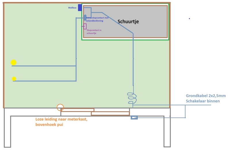

Optie 2:
Afbeeldingslocatie: https://tweakers.net/i/k4_jURnxp0tU2zPdBX5spvxBkeA=/800x/filters:strip_icc():strip_exif()/f/image/jlAn7FDLnWpwDifMEbK5fKko.jpg?f=fotoalbum_large
Bij deze optie is de grondkabel 'vertakt' naar een wallbox, en naar een apart te maken stopcontact die afstand te schakelen is.
Voordeel: Je behoudt een standaard stopcontact in de schuur
Nadeel: meer werk in het vertakken, traag laden

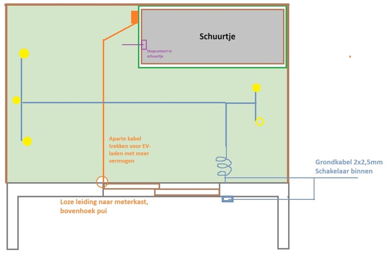

Optie 3: Afbeeldingslocatie: https://tweakers.net/i/qrTaYzoF77MZkiFBEXcy2J6dTIs=/800x/filters:strip_icc():strip_exif()/f/image/lSAKVgb6kbvfxqvrI50kuK8U.jpg?f=fotoalbum_large
Bij deze optie gebruik ik de loze leiding om een aparte kabel te trekken naar de meterkast, die geschikt is om een EV-met meer vermogen te laden.
Voordeel: Meer vermogen voor EV laden
Nadeel: Kabel trekken kan zwaar zijn afhankelijk van dikte/ stugheid kabel
Nadeel: Loze leiding was voor iets anders bedoeld

Optie 4. Een 5x2,5mm2 (of 5x4mm2) vanaf de pui naar je schuur trekken en daar een onderverdeler maken met aparte aardlekautomaten voor je tuin verlichting, stopcontacten en een aparte krachtgroep voor je EV lader.
Jammer van de selectiviteit maar het is toch vrij snel duidelijk want bij het trippen kan je en je EV niet laden en de verlichting in je tuin doet het niet meer. Wat mij betreft acceptabel.

Ik zou zelf voor optie 3 gaan, dan zijn je auto lader en je verlichting van elkaar gescheiden. Als de groep er uit schiet door je verlichting kan je auto blijven laden.
Het normale stopcontact in je schuur kan je dan ook op de groep van je verlichting erbij zetten.
Op deze manier is het laadvermogen van je auto ook niet afhankelijk van andere apparaten die op dezelfde groep zitten

Ik zou ook voor optie 3 of een variant erop gaan. 3x2,5 was gewoon al geen geweldige start voor naar EV. Maar 1-fase en niet bijster dik. En zou het persoonlijk ook niet over een schakelaar willen hebben lopen.
Als je een kruipruimte hebt is het ook niet heel lastig om extra kabel te trekken en de loze leiding nog vrij te houden.

tuinverlichting altijd apart doen. EV laders zijn enorm zeikerig op de aarding en tuinverlichting en aarding is altijd een probleem.
en gewoon een nieuwe kabel voor je laadpaal leggenzodat je op vermogen kan laden, je hebt immers niet altijd 20+ uur de tijd om op te laden en op 1 fase laden met een schakelaar ertussen is gewoon niet handig. je leunt dan teveel op 1 fase terwijl je ook op lager vermogen kan laden en verdelen over 3 fases. dat levert veel minder gedoe op je balans in je meterkast dan constant 16A trekken op 1 fase terwijl je ook 5A kan trekken over 3 fases. als bonus ook nog wat efficienter ook.

Dank voor de reacties allen, een variant van Optie 3 is het meest wijze. Of anders gezegd, een aparte kabel voor de EV.
Ik den dank het een grote uitdaging wordt om een kabel waar het gewenste vermogen doorheen kan van de meterkast naar de tuin te trekken via de loze leiding/ mantelbuis bij de schuifpui. Geen idee door wat voor bochten het namelijk gewrongen moet worden, het zijn geen flexibele kabels. De mantelbuis is volgens mij al bijna even dik als de kabel.
Ik kan eens kijken hoe de grondkabel is getrokken naar de meterkast. Als die grondkabel in een veel ruimere mantelbuis oid zit kan ik ook de grondkabel vervangen. Echt stom dat ik de grondkabel niet van de bouw af al opgeplust had met meer vermogen.
