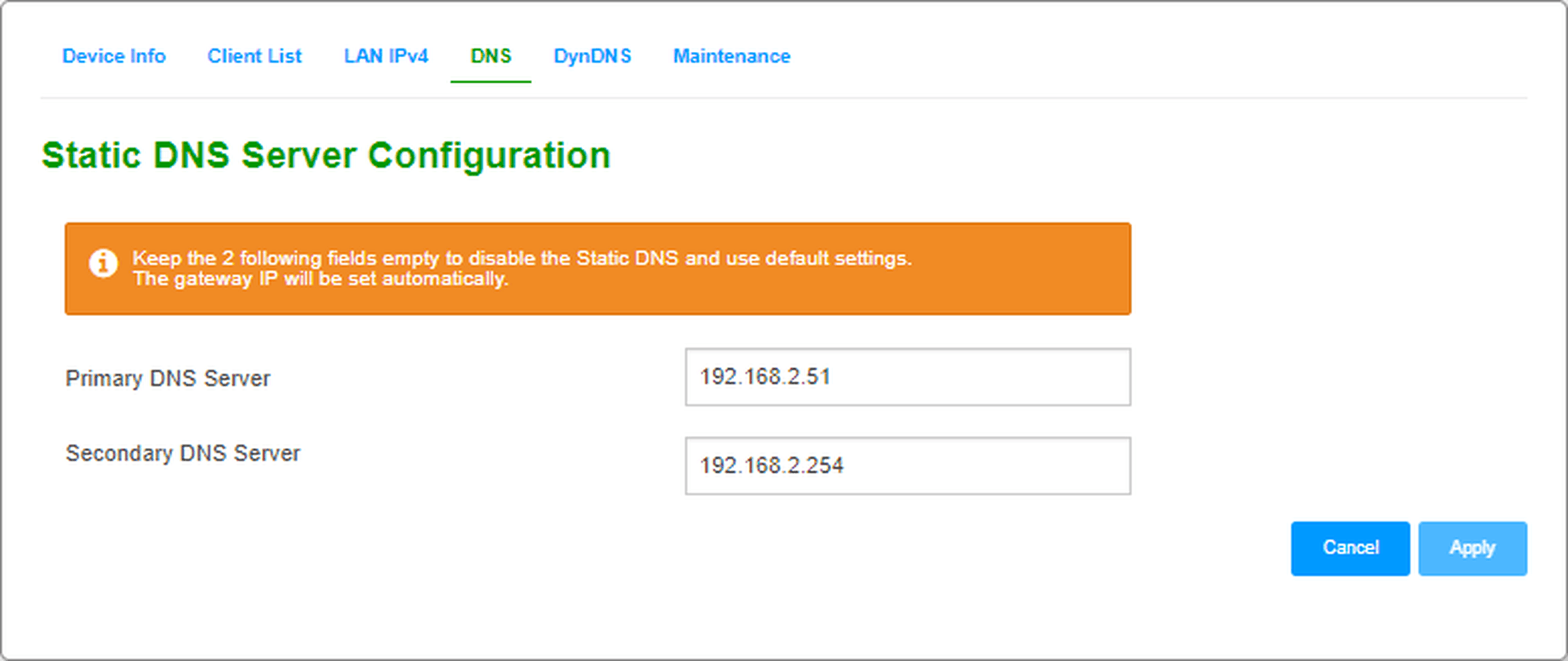

@ASx2608 je moet zijn in http://192.168.2.254/2.0/gui/#/mybox/dns/server (of ander adres maar pad is hetzelfde). Aldaar kan je het adres adres instellen wat je DHCP clients krijgen. Ik weet niet zeker of ik dezelfde versie heb.
Afbeeldingslocatie: https://tweakers.net/i/YxuQDUpWB5jsHtf7q6-f1WQ9u5I=/full-fit-in/4000x4000/filters:no_upscale():fill(white):strip_exif()/f/image/28PyCbObsyhxTRUuX9jAWDDa.png?f=user_large

Dankjewel @SVMartin
