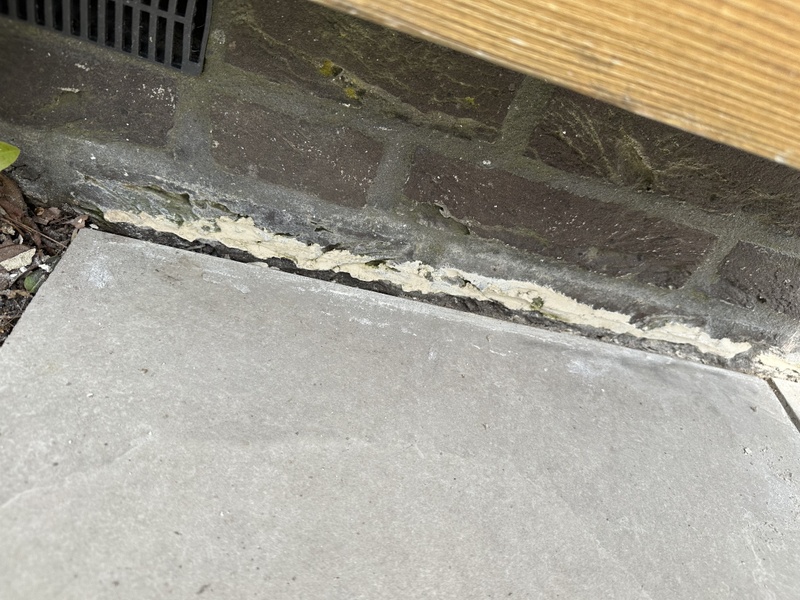

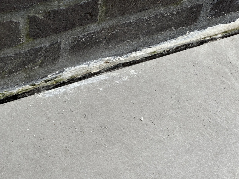

Wij hebben vandaag met een multitool alle voegen verwijderd maar we hebben nog een probleem. Langs de garage is vanuit onze voorganger overal op de onderste steen voegsel. Deze krijgen we niet verwijderd zonder de steen te beschadigen. Iemand een goede tip?
Zie foto Afbeeldingslocatie: https://tweakers.net/i/kSKm6BY4W5f1qCMURMoUxFICF88=/800x/filters:strip_icc():strip_exif()/f/image/1KPM34aFQSKg1S4B89t5TVAO.jpg?f=fotoalbum_large
Afbeeldingslocatie: https://tweakers.net/i/by14xmll5_kI9-RZsDO8puFoaqs=/800x/filters:strip_icc():strip_exif()/f/image/0reokZfJVwcjKIXBxntxYFBb.jpg?f=fotoalbum_large

Nat spuiten en met een beiteltje er af te halen. Kost misschien even tijd maar als je het voorzichtig doet beschadig je denk ik het minste.

Als je dat netjes weg wilt krijgen zonder veel schade aan de bakstenen: (Laten) zandstralen (y)

Bedankt. een andere mogelijk is er niet??

op veel plekken is het erg dik. Dikke plekken krijg je met een beitel redelijk goed af.
Probleem is meer dat er minder dikke plekken zijn waar het mortel echt goed op de klinker vastzit.

net in de pauze een poging gewaagd met Azijn en cementverwijderer maar helaas geen werking.
