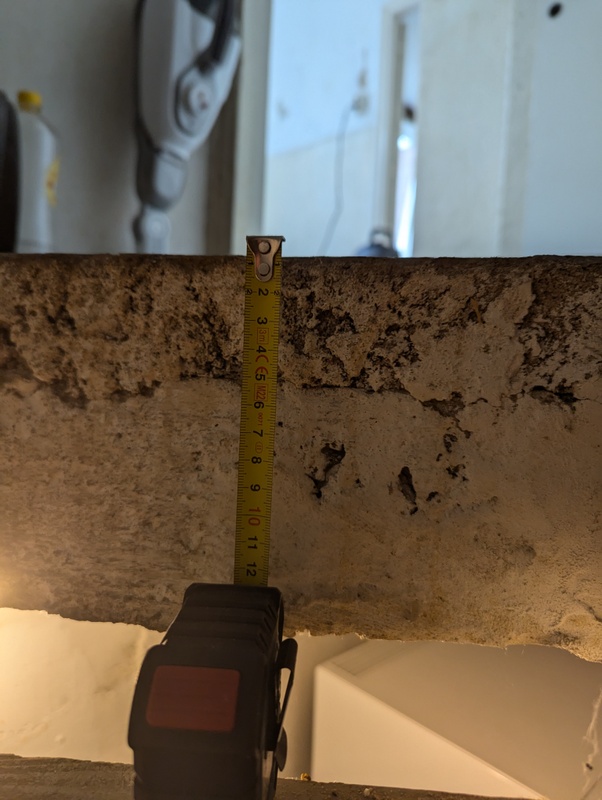

Dag @distroyer117 , ik zit met exact dezelfde situatie! Ik ben dus wel benieuwd wat uiteindelijk je keuze is geworden en hoe deze bevalt?

Je situatie lijkt inderdaad erg veel op hoe het bij mij lijkt te zijn. Zie onderstaande foto's. Opbouw van onder naar boven:
~10 cm beton constructielaag
~5 cm "zwak" beton afwerklaag
~3cm afwerklaag / dekvloer met tegels (zie dikte van de laatste trede trap, die gelijk ligt met de tegelvloer)

Ik ga zelf nog even ter zijner tijd kijken of ik het op een soortgelijke manier doe als bij jou. In ieder geval eerst wat isolatie en daarna afwerkvloer met vloerverwarming. Ik kwam ook al het een en ander tegen over verschillende zogenoemde droogbouw vloerverwarming pakketten, waar ook isolatie in zit.
