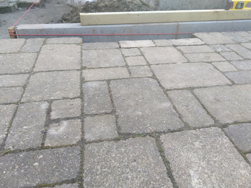

Hallo allemaal,
Ik ga binnenkort een tuinhuis in elkaar zetten en ben nu bezig met de fundering.
De fundering bestaat uit opsluitbanden van 10x20x100 cm. Het tuinhuisje is 4x2 meter en de fundering 375x 275.
Bovenop de opsluitbanden bevestig ik hardhouten funderingsbalken. Deze zijn 3,5 á 4 cm dik/hoog.
Nu lees ik op verschillende websites dat je de opsluitbanden 3 á 5 centimer boven het maaiveld moet plaatsen.
Als de funderingsbalken daar bovenop komen, dan komt het tuinhuis 6,5 á 9 cm boven het maaiveld. Dit lijkt mij best hoog.
Wat is jullie advies hierin? Opsluitbanden gelijk met het terras of toch wel 3 á 5 centimeter boven het
maaiveld?
Afbeeldingslocatie: https://tweakers.net/i/Z-rPhpF-Xk082TKFfcfrzo55LLA=/x800/filters:strip_icc():strip_exif()/f/image/4vk5pwERfss6OMRfK86kvYeT.jpg?f=fotoalbum_large
Afbeeldingslocatie: https://tweakers.net/i/1A48RsidaV3PjLOypEC4uvtBcWM=/800x/filters:strip_icc():strip_exif()/f/image/s5nq8bdFFWld6Lv2LIxozr8V.jpg?f=fotoalbum_large
Alvast bedankt voor jullie advies.
Groeten,
Steven

Gelijk, anders krijg je ook kieren onder je deuren.
Of je moet het geheel boven t maaiveld.maken, maar das ook geen gezicht

Stevenhh schreef op vrijdag 26 april 2024 @ 18:35:
Gewoon even doorzoeken naar een website die iets anders zegt :D
Een opsluitband plaats je ongeveer 1 cm onder de bestrating.
Maar zonder gekheid, door je opsluitbanden hoger dan je bestrating te zetten krijg je een zwembad. Een opsluitband zet je bij bestrating ~1cm lager, dan valt hij weg met het zand ernaast. In jouw geval is gelijk ook prima. De bestrating iets hoger dan de grond eromheen zorgt ervoor dat het water wegloopt. Dat is waarschijnlijk wat ze bedoelen met 3-5 cm hoger.
(Ik heb hier een gazon dat hoger ligt dan het naastliggende terras en bij hevige regenval heb je dan een zwembad)
Dat wordt meestal aangegeven omdat het water niet onder het houtwerk kan komen. Dan kan het ook niet rotten. Met gelijk dan heb je last van iets opspattend water. Met iets hoger niet. Je kan natuurlijk binnen altijd iets hoger het straatwerk maken. En ter hoogte van de ingang gelijk straten.

Hoezo een zwembad, er zit toch een dak boven dat huisje? het water kan er juist nooit inkomen door die hogere opsluitband. Bij normaal straatwerk gebruik je de oplsuitband inderdaad iets lager.

Bedankt voor jullie reacties. Als de opsluitbanden gelijk of lager zijn met het terras, dan kan het water tussen de kieren komen toch?
(Kier tussen de opsluitband en funderingsbalk)
  • KoeKk
  • Laatst online: 05-11 08:30
Yep, die andere comments gaan over het reguliere gebruik van opsluitbanden, dus om normale bestrating in op te sluiten, dan is die afwatering nodig.
Jij ilt dat juist niet en je moet ze wat hoger zetten, al vind ik 5cm wel een aardige afstand, mogelijk wordt er rekening gehouden met wat inklinking/zetting van de onderlaag

De betonbandjes iets boven het straatwerk doe je om je houtwerk droog te houden.

Hout moet je 20 cm vrijhouden van het maaiveld, anders rotten de onderste delen binnen no-time weg.
Het kan wel minder maar dan worden de onderste delen vaker nat.
Desondanks zou ik hem 5 tot 10 cm hoger zetten. Ter plaatste van je deur dan geen band. Rondom dan een rand grind zodat je het opspattend water verminder.

Ik zit er nu aan te denken om mijn blokhut (4 bij 3, 50mm dikke wanden, dakshingles op het dak) op het volgende fundament te zetten (van onder naar boven)
1. Zandgrond (afgegraven)
2. Ophoogzand (15cm, (zeer) goed aangestampt)
3. Betonbanden (8 x 20 x 100)
4. PDC laag op de betonbanden
5. Ringbalk van geimpregneerd vuren - vastgezet aan de betonbanden met slagpluggen
6. Blokhut
Zien jullie risico's?
De betonbanden zou ik plat leggen en in plaats van het geïmpregneerd vurenhout (wat net zo snel rot) zou ik bovenop de betonbandjes een dikkere betonband leggen van bijv. 15 cm breed x 20 cm hoog.
De platte betonbandjes kun je makkelijk waterpas leggen en hebben veel draagvermogen als ze op aangestampt geel zand liggen, de dikkere banden kun je er dan met speciale lijm aan vast lijmen.
